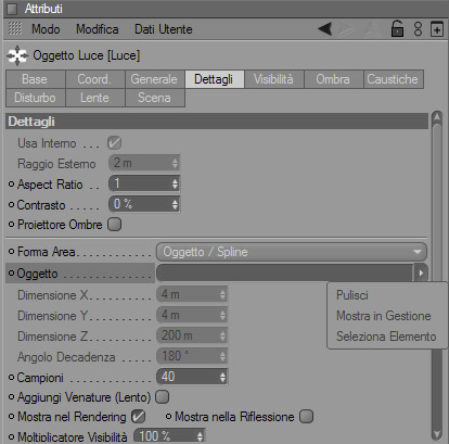

Un'altra domanda....quello che dovrei fare io è creare una luce, tipo neon, con una geometria complessa (per esempio che segua una linea spezzata)....Come posso fare?!Perchè ho visto che tra le forme possibili esiste un tipo linea e un'altro oggetto/spline...puoi aiutarmi!?

Quando scegli la modalità Object/Spline hai la possibilità di inserire un oggetto poligonale all'interno del campo Object (sempre negli attributi) il quale diventerà la sorgente di luce.
Puoi anche renderla visibile durante il rendering attivando l'opzione Show in render.

Scusami Arkimed..la mia ignoranza in argomento è ancora vasta: non si riesce ad inserire l'oggetto o la spline nella luce o meglio sembra disabilitata...Probabilmente sono io che sbaglio qualcosa ma ci continuo a sbattere la testa addosso. Ho inserito un'immagine chiarificatrice!!
