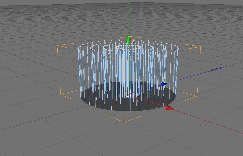

credo che lui senta le normali dei poligoni, pero' a seconda di com'e' fatto l'oggetto avvolte si intrippa...
Convertilo in poligoni, seleziona le facce con il pennello di selezione, e poi digli "aggiungi capelli"...te li mette solo li'...
Pero' e' strano perche' il disco e' fatto solo da facce...non dovrebbe metterli sotto...
io ho provato con la r11 ma non succede...

ah ma tu lo assegnavi ad un tubo non al disco...ora e' chiaro :)
