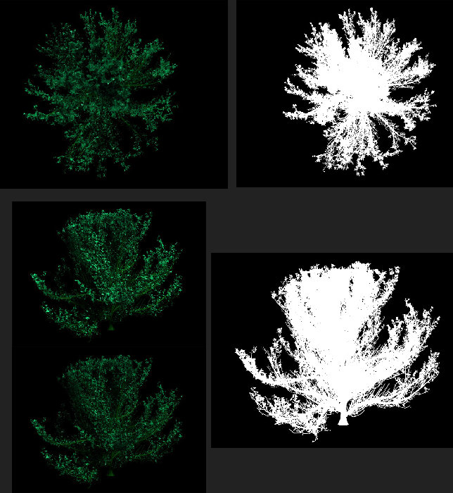

Giuto in questi giorni mi sto interessando della questione ... la soluzione che mi sembra si possa adattare alle esigenze più disparate, (angolazioni particolari, illuminazione di un tipo piutosto che di un altro, di fronte o dall'alto, etc.), è quella di utilizzare software che generino vegetazione, creare una scena in C4D con la sola pianta e fare un render con attivato l'object buffer (così da creare anche la mappa in B&W di cui ti parlava Bluvetr0) ... questo ti consente di poter tornare in qualsiasi momento a quella scena e cambiare angolazione alla camera o incidenza della luce se vedi che nell'inserimento questi aspetti non sono corretti.
Io conosco due di questi software, gratuiti, ... NGplant e Arbaro, il secondo necessita di avere installato java, il primo no ed è più comprensibile e semplice.
questi i link per il download dei software:
http://sourceforge.net/projects/arbaro/
http://ngplant.sourceforge.net/
Se pensi di seguire questo metodo, preparati a dover smanettare un po' con i programmi e a dover texturizzare i modelli, cosa comunque piuttosto semplice.
Magari sarà più complesso che trovare materiale in rete, ma, ripeto, è un metodo molto flessibile e che, estremizzando, "rimane anche se cade la connessione" ! eheh!
Marco.
P.s.
Se hai domande ...
http://www.c4dteam.com/dblog/
Re: Planivolumetrico
Ecco un esempio.
L'albero è sempre lo stesso, dall'alto e di fronte, con due illuminazioni diverse ... in questo secondo caso l'alpha è pure lo stesso.
Texturing molto veloce, solo colore.
Marco.
