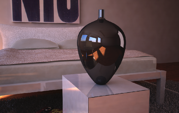

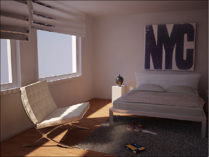

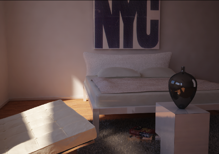

interno, prima prova v-ray
lle lenzuolami specchiano un po'...ops, mi chiedevo se per caso che voi sappiate esiste in rete un materiale che posssa andare bene come lenzuola perchè non sono riuscito a sistemarlo....
vedevo qui un post apposta per i materiali....gran cosa, devo ancora guardarli tutti....
ciao a tutti
Marco.
Re: interno, prima prova v-ray
Non male, però ci sono delle cose che non capisco...tralasciando la modellazione:
1-Nell'ultima imm, le tende mi sembrano che siano un po troppo riflettenti.
2-La texture della coperta non mi piace molto.
3-Per il materiale del letto che riflette, potresti o modificare il materiale o anche, molto più velocemente usare photoschiopp! :D
4-La luce che arriva sul tappeto.
Però la texture del quadro è stupenda!!!!!!!!!!
Ciao ciao
Mattew
i settaggi sono:
luce infinita:
luce con targhet attivato ph sun e sky
shadow subdivision 25
intensity multplayer 1
size multiplayer 5
a lato ho posizionato una luce area con ombre area
area light subdvision 8
shadow bias 0
camera
f-number 6
shutter speed 120
film iso 100
color mapping exponential
dark multiplayer 1.2
bright 0.8
si le tende brrrrrrrr ho convertito il materiale di a.r. ma è diventato acciaio devo rivederle ....
grazie, ciao a tutti
Marco.
