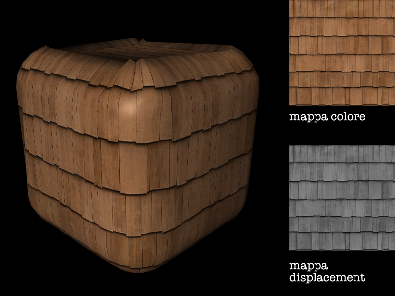

Salve a tutti...
Convinto di saper usare il dispalcement ho messo delle tegole (virtuali) su di un tetto di una casa che ho modellato e mi sono reso conto di non saper usare il displacement...
Vorrei che le tegole si sollevassero in prossimità della tegola inferiore...
come faccio?
Vi posto anche il risultato e le mappe displacement che ho usato...
Grazie mille!!!
Ecco tutto!!!
Ecco tutto!!!

non so che valori hai dato al bump (rilievo) e al displacement e quindi non posso aiutarti.
Ricordati che si tratta pur sempre di una texture e non di un oggetto tridimensionale. Il rilievo è e sarà sempre un "effetto ottico" con tutte le limitazioni del caso!
Luca
p.s. nell'esempio che ti ho postato ho ricavato le tex da degli screenshot fatti dal tuo rendering, e quindi sono a bassissima risoluzione.

Cavoli sono bellissimi invece...
era proprio quello che cercavo...
quindi devo impostare dei valori diversi sul sub poligonale? l'unico problema è che i tempi di rendering aumentano a dismisura...
Marty:"hey Doc dove siamo?" Doc:"ragazzo la domanda esatta è: quando siamo!"
Luca-R
Posts: 748
Joined: Wed Sep 22, 2004 4:04 pm
Re: Imparare ad usare il displacement
Post by Luca-R »
purtroppo si: più alzi quel valore e più i tempi aumentano.
Gioca, però, anche con il bump.... a volte rende bene anche e solo quello, e non ti aumenta i tempi di rendering.
