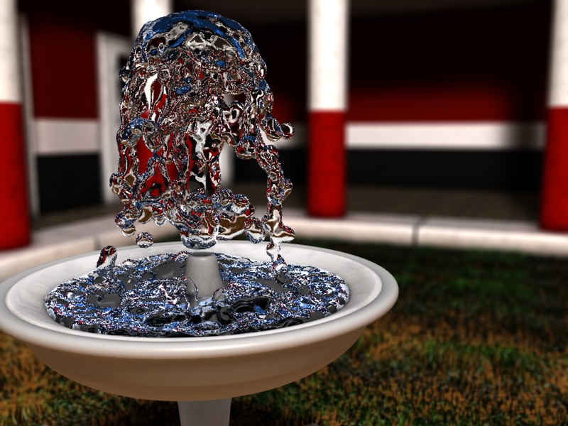

Prendendo spunto da un tutorial di 3D Professional ho voluto creare il giardinetto di una villa romana (con conseguente animazione) della telecamera e della fontanella (acqua creata con realflow).
Tuttavia non ho seguito il tutorial, ma solo preso qualke spunto, cercando in internet immagini, piantine ecc ecc...
Tuttavia non sono soddisfatto di alcuni elementi...
Vi posto un rendering abbastanza recente del mio progetto sperando in alcuni consigli (in realtà ero indeciso su quale parte del forum avrebbe potuto ospitare questo post)...
allora...
Vorrei invecchiare i muri della ville come se l'acqua e il tempo li avessero rovinati...
Vorrei creare una sorta di nebbiolina fatta da sabbietta (pulviscolo) sospesa in aria (avete presente l'effetto che è quasi sempre presente in prince of persia e le sabbie del tempo (e affini)?)...
Vorrei un consiglio su come migliorare l'acqua (che mi pare un pò densa...)
Ed infine vorrei illuminare attraverso l'hdri...
Ah, vero, anche l'erbetta del giardino mi convince poco... non per il filo d'erba, ma per come esce dal terreno!!!

Per quanto riguarda la fontana, occhio all'acqua che sembra partire da 2 cm sopra il foro d'uscita.
E poi magari modifica la specularità (l'hai settata "metallica" vero?), alza il picco e stringilo un pò alla base...non so se mi son spiegato bene.
Per il pulviscolo...se non vuoi utilizzare il post-processing, puoi provare con Pyrocluster, o con il materiale nebbia...nonchè abilitare l'opzione nebbia nell'ambiente.

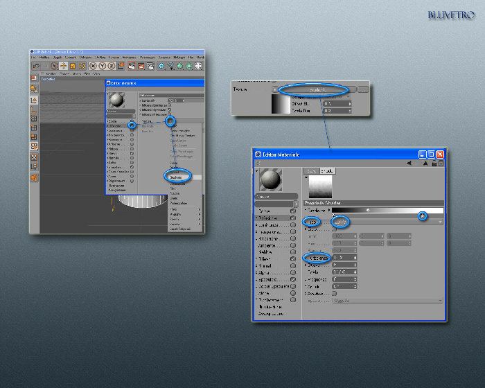

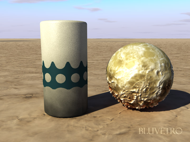

Qui ti ho postato un file con un paio di esempi di uso degli shader nei vari canali.
In questa immagine risultante, non vi è l'uso di mezza immagine.
E' il risultato del solo utilizzo di alcuni shader.
Ho usato soprattutto lo shader Disturbo, nella sua variante Luka (che personalmente amo molto), e lo shader Gradiente.
Infine ti ho anche inserito un immagine sul procedimento che ti dicevo, riguardo all'effetto dello scurimento di una colonna dovuto alle intemperie.
Ora stà a te osservare e studiare questi esempi
Auguri!
