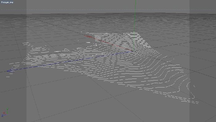

Penso sia sempre un argomento sensibile, e le ricerche che ho effettuato hanno dato metodi più o meno discordanti con risultati non soddisfacenti (loft, displacement, oggetti rilievi),
vi posto il modello cinema con le curve di livello (splines), il metodo "inserisci tutto in una loft non funziona" e mi piacerebbe arrivare ad un risultato usando solo cinema 4d e i relativi plugin. Magari chi sa usare bene clothilde può descriverci il metodo partendo da un caso reale in cui ci sono moltissime splines...
grazie a tutti
prova 3d landscape.zip
(916.25 KiB) Downloaded 142 times

Ma perchè dici che la Loftnurbs non funziona?Stai attento all'ordine in cui vengono incolonnate le spline all'interno della nurbs, magari lo sai già, ma comunque devono essere in ordine da quella a quota più bassa verso quella a quota più alta (o viceversa) e non inserite a casaccio se non risulta un macello.

Non funziona perchè non hai lo stesso numero di punti sulle curve.
Il metodo migliore secondo me rimane l'estrusione di un lato e lo spostamento dei punti, magari non per ogni curva ma ogni volta che c'è un cambio significativo.
Così mi sono fatto 40 ettari di campo da golf, è un pò lungo ma il modello poi è molto gestibile

se ti va di usare photoshop c'è un metodo molto veloce. importa in ps il file con le sole curve di livello, e riempi i vari livelli ricreando il terreno in scala di grigi. dovrai ottenere un'immagine senza più le linee delle curve di livello, e dove ogni livello è un tono di grigio tanto più chiaro quanto più è alto (spero si capisca... è molto più semplice farlo che spiegarlo!).
a questo punto devi semplicemente inserire l'immagine in un oggetto rilievo in cinema, et voilà!

non ho capito il metodo di boda...e mi piacerebbe tanto sapere cosa intende...per quanto riguarda photoshop la vedo dura infatti con tutte queste curve sara' veramente difficile....

con il riempimento automatico dovrebbe essere abbastanza rapido. in che formato hai il file originale delle curve? puoi farlo anche con i retini di autocad...

con photoshop non funziona tanto bene.
Se riempi ogni fascia con una gradazione omogenea di grigio non hai il terreno liscio ma a gradoni e soprattutto mi sembra che non si riesca a gestire le altezze... tanto vale estrudere ogni curva ad una altezza diversa e precisa.
Purtroppo, il terreno da curve di livello, con cinema è una bestia nera :!: :!: :!:
Oh Maxon e dacce una plug-in... che ti costa... tanto paghiamo noi :wink: :lol: :wink: :lol:

l'oggetto rilievo serve proprio per creare una superficie continua partendo da una rappresentazione "a gradoni", e se sai la differenza di altezza tra il tuo punto più basso e quello più alto puoi settare senza problemi l'altezza direttamente attraverso l'oggetto.
l'unico neo è che le "pareti" restano vuote... io le ho ricreate disegnando poligoni sui punti, e tutto sommato l'intero lavoro mi è costato non più di un paio d'ore. guardate il mio WIP - In collina, nella sezione apposita.
