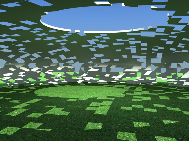

ciao a tutti e buon fine anno intanto. sto iniziando i render per uno stadio e avevo bisogno di alcune dritte dai maestri che frequentano qst sito. innanzitutto cercavo delle texture proprio per lo stadio (tipo sponsor e altro da mettere a bordo campo e chi piu ne sa piu mi dica)............ ma avevo soprattutto bisogno di sapere se qualcuno sa come si rendono questo tipo di texture. allego un esempio.
devo lavorare con photoshop per rendere una texture in parte trasparente?
grazie per l'attenzione. rob
questo è il risultato vorrei ottenere........
TEXTURE STADIO.jpg (142.38 KiB) Viewed 1333 times

se ben notate nelle immagini sembra la parete bucata e tagliata a formare dei rettangolini in facciata..... devo lavorare in 3d o dalle textures?

potresti provare a fare semplicemente un materiale con canale alpha attivo ed al suo interno metti una tex in b/n che ti buca il materiale tipo questo... magari con un po' di pazienza riesci ad ottenere qualcosa di buono :?
prova.rar
(9.13 KiB) Downloaded 97 times

:D :D :D
spettacolo è qst che volevo riuscire ad ottenere... quindi nessun lavoro a livello di 3d della facciata????
si accettano suggerimenti!

sei un genio!!!! ma come si fa ad ottenere una texture cosi e a modificarla!!!!!????

se vedi nel messaggio precedente ti ho salvato anche il materiale zippato...
basta che modifichi la tex dell'alpha. :)
