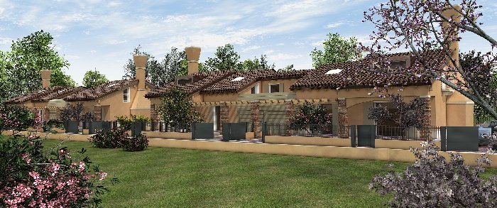

vi posto il mio primo lavoro con c4d, sono abbastanza contento, ma sicuramente la strada da fare e ancora molta. Non siate buoni, datemi il vostro sincero consiglio.
grazie.

eccola in formato jpg.
grazie per l'ottima, lo tengo come incoraggiamento.

non è male... io toglierei l'AO poi dovresti rivedere l'erba... controlla anche l'altezza del piano a cui hai applicato il materiale erba ... mi pare piu basso dei muri..
infine posta i parametri se vuoi avere qualche consiglio dai piu esperti

Concordo quanto detto da flowbox....
Ettore.

Ciao Claudio....come primo lavoro è più che buono...Un consiglio da quasi architetto: per render rendere di più i vuoti ed i pieni cambierei l'angolazione del sole in maniera tale che il sole disegni il prospetto...inoltre per l'intonaco applicherei nel canale rilievo qualche sheder per creare quel tanto che basta di tridimensionalità che non la rende la finitura una semplice applicazione di colore.
Una domanda: come hai fatto l'erba?!Mi spediresti per favore il materiale, dato che non mi sembra fatto in hair ( che io non posseggo aimè ) e a parte qualche sistemazione nella cromia mi sembra abbastanza realistica!!!

io ho solo 3 suggerimenti:
1) Darei più contrasto d'ombra...l'immagine mi sembra un poco "piatta".
2) Sfocherei le choime degli alberi sul fondo. E' tutto troppo a fuoco.
3) L'erba è bella, ma in post-produzione con Photoshop la sistemerei un pochetto.
Ripeto il lavoro è bello e sorprente che sia il tuo primo lavoro!

Io non posso credere che esista una persona capace di prendere in mano c4d e fare come primmo lavoro quello che hai fatto tu...è impossibile essere cosìbravi da subito, ma chi vuoi prendere in giro? Per corretteza potresti dire da quanto tempo ti eserciti con c4d...

Secondo me il modello non è stato neppure realizzato in c4d, inoltre è ovvio che hai già dimestichezza con questo software anche dal lato illuminazione, quindi non spariamo cavolate.
Quanto tempo hai impiegato per la realizzazione di quersto "progetto"?

beh ma ha detto che è il suo primo "lavoro" con cinema 4d... questo puo significare che, come molti, ha pasticciato per un po prima di tirar fuori un lavoro...
secondo ... molti usano gia software 3d differenti prima di passare a cinema ed oltretutto non mi pare che abbia specificato di aver modellato... molti utilizzano modelli trovati in rete per fare dei rendering..
