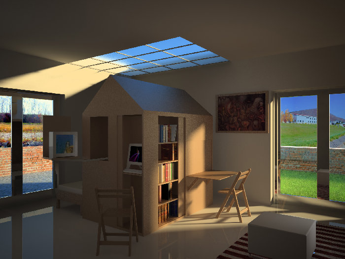

scusa la curiosità ma quanto pesa il modello??????
esic
Posts: 9
Joined: Sun May 18, 2008 5:10 pm
Re: primo lavoro vray
Post by esic »
se ti riferisci al file .c4d, quello che ho usato per gli interni è 2 MB, 3 quello per l'esterno.
esic
Posts: 9
Post by esic »
in realtà è un modello che, come premesso, ho realizzato in gran parte in archicad per tirar fuori dei disegni tecnici.. ho notato che nel passaggio via .3ds il modello viene importato con molte triangolazioni.. sto provando a semplificarlo ma non so se dipenda da questo o meno.

allora hai cannato i parametri...

dipende da quello se il modello è grande ma a 3 mega e visto la macchina non può impiegare cosi tanto tempo......

ho provato abbassando la LC a 1000, CM bright mult. 0.7, ph cam iso 200 shutter speed 150, come suggerito da fabrik..
questo il risultato ma i tempi di clcolo sono addirittura più alti (più di 7 ore).
Una domanda: utilizzando durante il render programmi tipo archicad e/o illustrator e/o photoshop, stressando un pò il processore, i tempi possono allungarsi così tanto?

ho dimenticato di speficare che ho portato IR da -3 -1 a -3 0

prova questi settaggi:
min rate -1
max rate 2
primari bonuce irradiance map
secondari bounce light cache= sub 700
color mapping exponential 1 1 1
la camera quella che ti pare...vedi tu....cmq abbasserei gli fnumber da 8 a 6 e guarda cosa viene fuori......tutto questo per gli interni, sono un pò scuri
