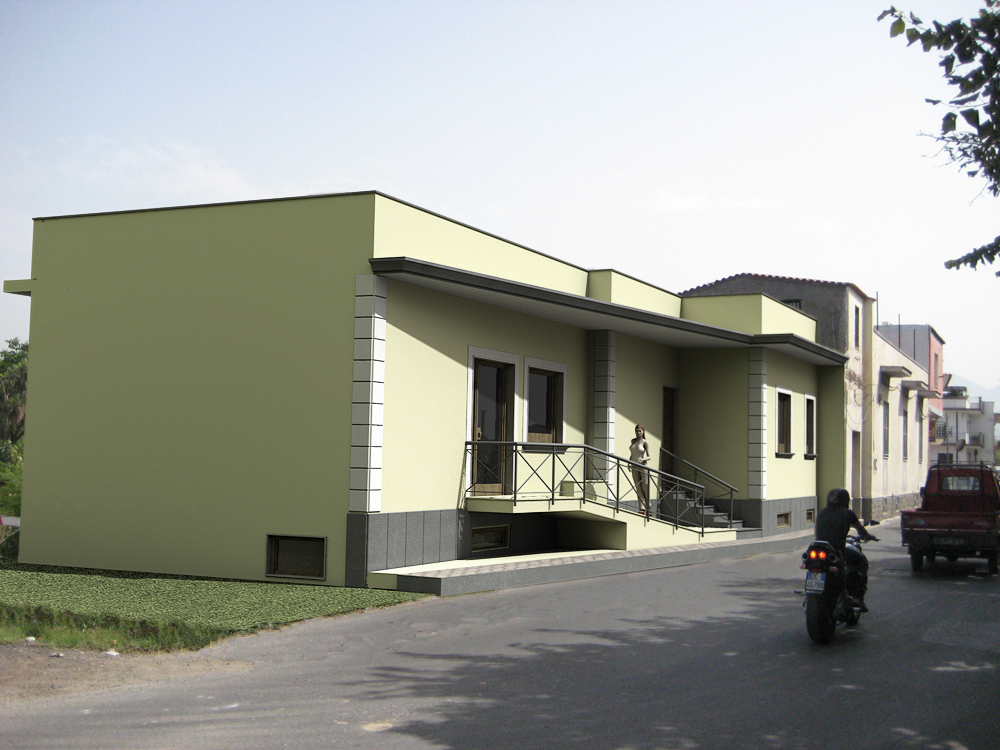

Consegnato il mio ultimo lavoro.
Quanta fatica fare fotoinserimento con le foto date dal cliente!!!!

oops dimeticavo la' immaggine!

BUon Lavoro!!!!
solo l'illuminazione è leggermente sovresposta rispetto alla foto...ma è l'unico appunto che ti faccio....complimenti!!!
hai usato photomatch?

Mi pare molto bene... forse stona un po' la donnina che mi pare in costume o comunque ocn un vestito moooolto corto! stai attento che quel motociclista si distrae e poi sbanda rovinandoti la facciata appena pitturata!!!! :P

x lowa .... e da un paio di giorni che smanetto poser così lo voluto provare...
molto sexy hai ragione
x danilo si ho usato photomatch anche se purtroppo a volte le foto dei clienti sono molto difficile da usare con photomatch... allora vado ad occhio

bello! dovresti fare una leggera sfocatura in photoshop solo della parte 3D, spesso le foto vere sono leggermente sfocate rispetto al tagliente 3D!
bravooooooooooo

molto ben fatto. Bravissimo
magari la prissima volta aggiusta un po l`erba che non funziona quasi per niente al momento
Per il resto nulla da dire; un ottimo lavoro

Bel lavoro,
unico appunto che ti faccio, oltre a quelli degli altri utenti, avendo studiato Geometria Descrittiva all'università, ho imparato che la prospettiva assume un ruolo fondamentale, specie quando si va ad inserire un 3D in un contesto.
In parole povere non mi convince il filo del muro a sinistra per intenderci...dovrebbe essere a 90° come tutti gli altri muri, probabilmente hai inclinato la camera eccessivamente rispetto alle vie di fuga trasformando la vista in una prospettiva a piano inclinato.
Bhè sempre ammesso che ovviamente quel muro non abbia realmente quell'inclinazione (cosa improbabile penso).
Per il resto mi piace molto
Spero ti possa essere di aiuto il mio consiglio
Ciao ciao ^^

Ottimo lavoro, concordo con Mz per la differenza tra foto e modello.
