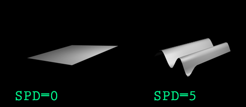

credo che il tuo problema stia nei pochi vertici del piano che vuoi modificare...
ricordati che il dispacement interviane sui vertici reali dell'oggetto percui se un piano generalmente ne ha 4 potrai vedere gli effetti SOLO su quelli...
prova ad usare il Sub-Polygonal Displacement per aumentare la tassellazione in fase di rendering

dimenticavo l'immagine...
[prova ad usare il tasto cerca, il displacement è un topic mooolto frequente]
