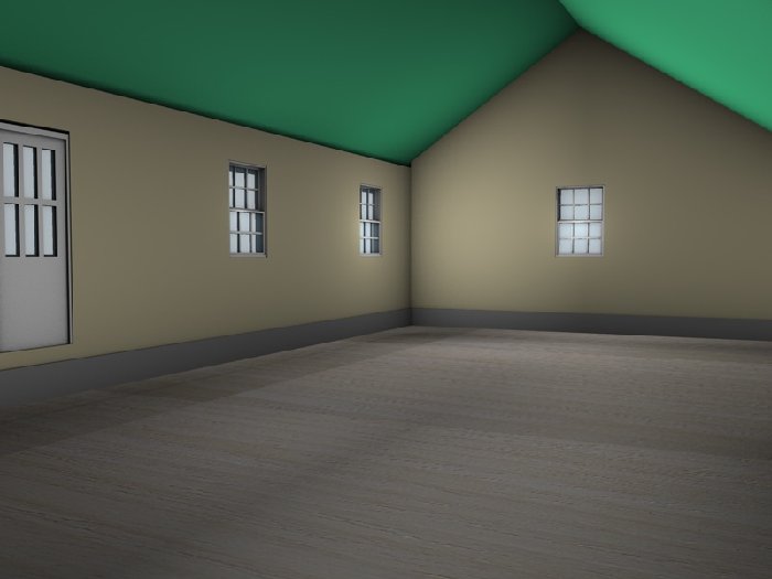

Re: luce attraverso una finestra
comunque, ecco quello che ho fatto
va bene? va male? XDDD
non guardate la non coincidenza tra il soffitto e il muro, la devo aggiustare
