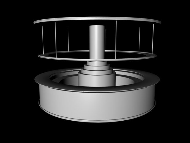

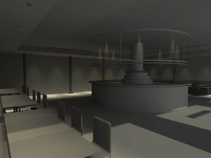

Ciao a tutti, ho appena iniziato un nuovo progetto, dato che dentro ad un bar io ci lavoro, ho pensato bene di disegnarne uno come lo vorrei...non mi ci ero mai messo prima perchè non uso il 3d da molto, anzi, sto ancora imparando, ma ora ho più pazienza di prima dato che il lavoro è decisamente più lungo :)
inizio a postare qualche immagine, ovviamente consigli e critiche sono sempre molto bene accette :)

ricambio il favore anche se il mio sarà un commento mooooolto più modesto
dunque è stupendo, sisi
l'unica cosa è che i bordi sono seghettati...non so da cosa possa dipendere...forse non hai messo l'anti-aliasing su migliore invece che su geometria
l'altro oggetto è davvero fantastico, forse la parte centrale convince di meno ma per il resto è davvero bello!!!!

ciao, ho visto il render del bancone
ma che dimensioni ha?perchè lo vedo un pò sproporzionato
per prima cosa ti consiglierei di lasciare almeno 1 metro e mezzo netto
per stare dietro al bancone e poi portare le mensole dove si appoggiano le bottiglie
almeno ad altezza di 1,80 / 2,00 metri dal piano di calpestio del bancone interno
infine il piano dove si serve fallo a 1,50 mt di altezza
ti dico queste cose perchè ho lavorato per molti anni tra discoteche e bar quindi
so come ci si sta comodi dietro un bancone
buon lavoro!!!!!!

effettivamente non è larghissimo, ci sta una persona comoda, ma già due che passano una avanti all'altra è stretto... devo ammettere però che ho lavorato in posti peggiori...cmq c'è un metro tra la colonna centrale ed il banco di lavoro

Grazie, ma c'è molto lavoro da farci...non mi convincono i faretti e le colonne in quelle posizioni, quindi dovrò togliere tutto e rimetterli perchè lo vorrei più geometrico... a mo' di tempio :)
e dato che lo faccio dopo il lavoro ci metterò probabilmente tutta la settimana....

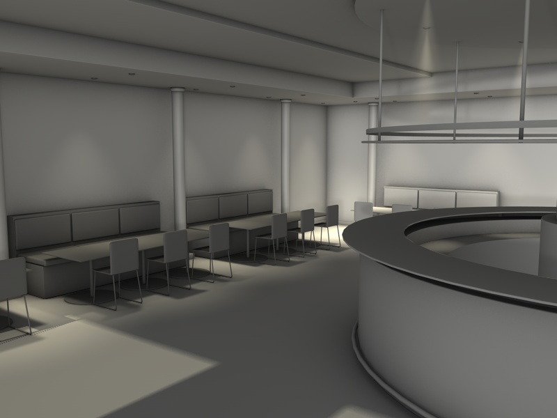

Altro up, ho sistemato le colonne i faretti e le varie zone con i divani...ora boh...aspetto che dal cielo vengano altre idee...
a volte ne ho 1000 a volte 0... :(
