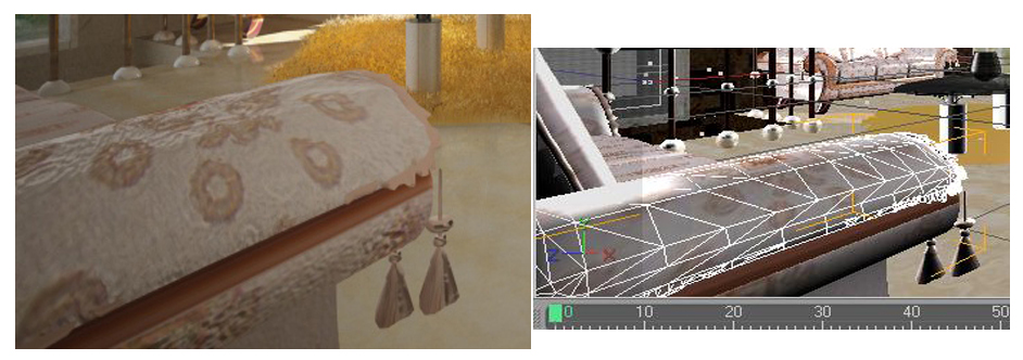

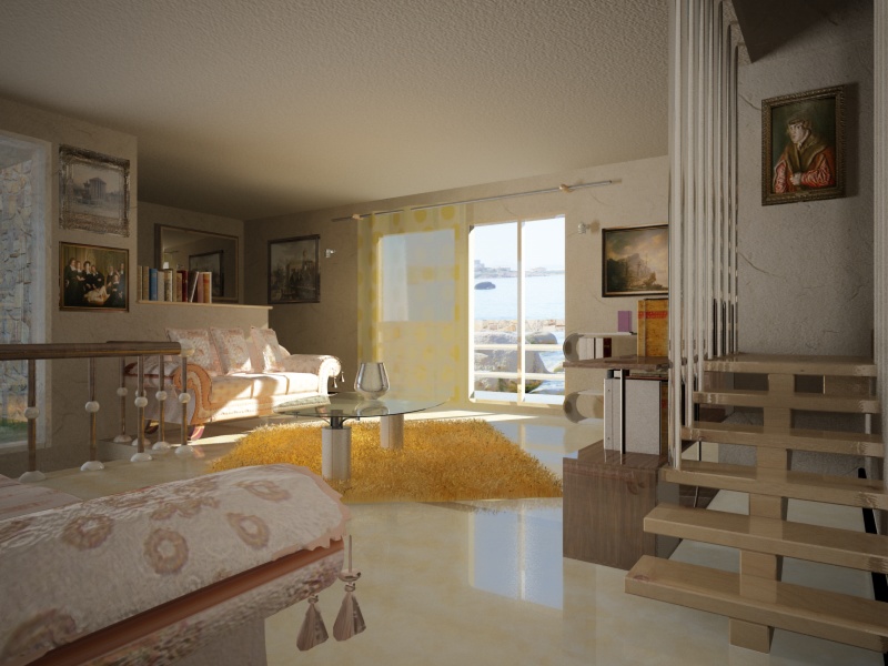

Ecco il render...
Ho evidenziato alcune parti elencate..
Nel punto 1: il poggiabraccio del divano è squadrato...c'è un modo per aumentare le suddivisioni? oppure aumentare l'antialiasing in qualche modo?
Nel punto 2: le gambe del tavolo, anch'esse sono squadrate e non perfettamente tonde...
Nel punto 3: sembra leggermente sfocato.... l'immagine non è nitida....
Nel punto 4: l'immagine non è nitida... i riflessi sono squadrati...
Insomma c'è qualche valore da aumentare nelle suddivisioni credo ma non so quale...
Allego tutto compreso i settaggi...
Grazie di tutto.... :)
il poggiabraccio è squadrato... c'è un modo per aumentare la risoluzione in modo tale da renderlo tondo??
I 4 punti...
I 4 punti...
Salotto
Salotto

Non esistono dei settaggi prestampati che metti e passa la paura, dipende molto da che tipo di scena si tratta: esterno, interno, notturno, diurno. dipende dal tipo di luci nella scena...
Per quanto riguarda i filtri ti consiglio di dare uno sguardo al manuale, ci sono degli esempio su come agiscono. Io personalmente per la rappresentazione architettonica uso molto il Lanczos e Mitchell-Netravali quest'ultimo soprattutto negli esterni settando opportunamente il ringing.
Se non dai uno sguardo al manuale non troverai mai la tua strada...

vedo un po di anomalie, però vediamo di andare con ordine:
-non ci eravamo capiti xchè quello che intendi tu è la precisione in termini di qualità e nn la risoluzione che riguarda il numero di pixel.
-non è che se vedi qualcosa squadrata è da addebitare esclusivamente all'antialias o alla "precisione", magari è proprio una questione di poligoni
-GI: calculation-subdivision: 500 è un po pochino. di solito se vuoi un buon prodotto almeno e ripeto almeno 1500..
passes: quante cpu hai...2,3,4,8?
-antialias: qui prova ad aumentare il threshold a 0.005 ke corrisponde alla precisione..detto in parole spicciole senza andare nel dettaglio (x quanto riguarda il filtro provali un po..io uso il mitchell) (x il rainhard non ho il pc sotto mano prob. è nel dmc)
-dmc: anche qui se aumenti noise a 0.005...glob a 2-3.... e min a 16 vedi i risultati
GI caustiche: prova a spuntare anche reflective
IM: ke senso ha -5 -3? cambia i presets e vedi come cambiano questi valori (in rete è pieno di guide)
c'è talmente tanta roba ke sicuro mi sono dimenticato qualcosa...come inizio spero ti sia servito x capire...
