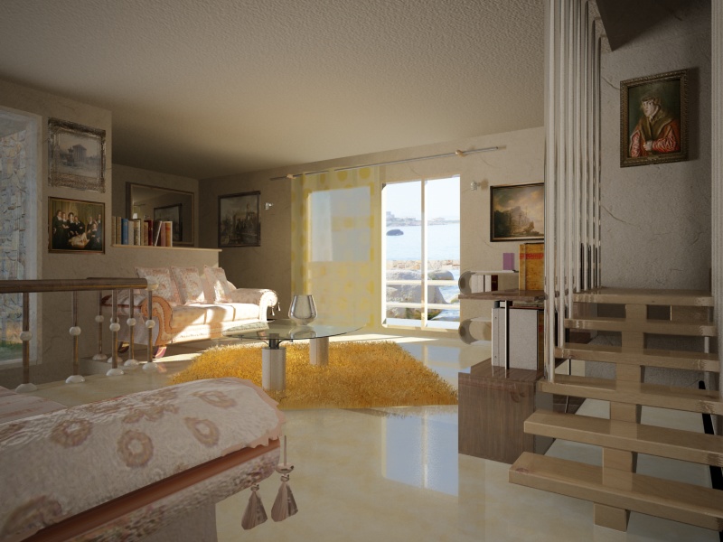

Hai ragione per il manuale infatti sto pensando di acquistare Vray laguida completa (di francesco Legrenzi)... dici che va bene come guida?
Tu che manuale usi? o suppongo ne avrai diversi :)
Cmq per quanto riguarda la scena è questa... proverò il filtro che usi tu...

forse ha ragione il mastodontico esablone..
detti così i parametri ke ti ho suggerito non servono a niente..
è capire a ke servono ke ti può aiutare...cmq fai delle prove

nella tua scena non è questione di filtro, ma del settaggio delle luci.
Non uso nessun manuale particolare: manuale di vray per 3ds che trovi su spot3d.com (dove ci sono gli esempi di cui ti parlavo ma poco utile per quanto riguarda la parte sui materiali) e il manuale di VrayforC4D che trovi su www.vrayc4d.com.
Ettore.

Ora capisco a cosa è dovuto il problema delle luci...
A casa mia vedo il render con luci non sovraesposte, mentre in studio lo vedo troppo lumminoso e sovraesposto...
Avevo il monitor settato con lumminosità al 40 % :(

Cosa influisce di più:
aumetare il DMC sampler (global sub div ) a 5 / 7 massimo tenendo però l'hemisperic sub a 10 , oppure aumentare l' Hemispheric subdivision almeno a 60 / 70 però tenendo il global sub div. a 1??
Se faccio entrambi il rendering non si muove.... è lentissimo...
Però se faccio o uno o l'altro funziona... quindi voglio settare quello che mi da più dettagli e qualità... :D

detto così senza vedere gli altri parametri è un po difficile...cmq il valore del glob.subd mi sembra troppo alto..posta tutti i valori così gli diamo un occhiata..

Mi sapete dire perchè questi spigoli bianchi?
