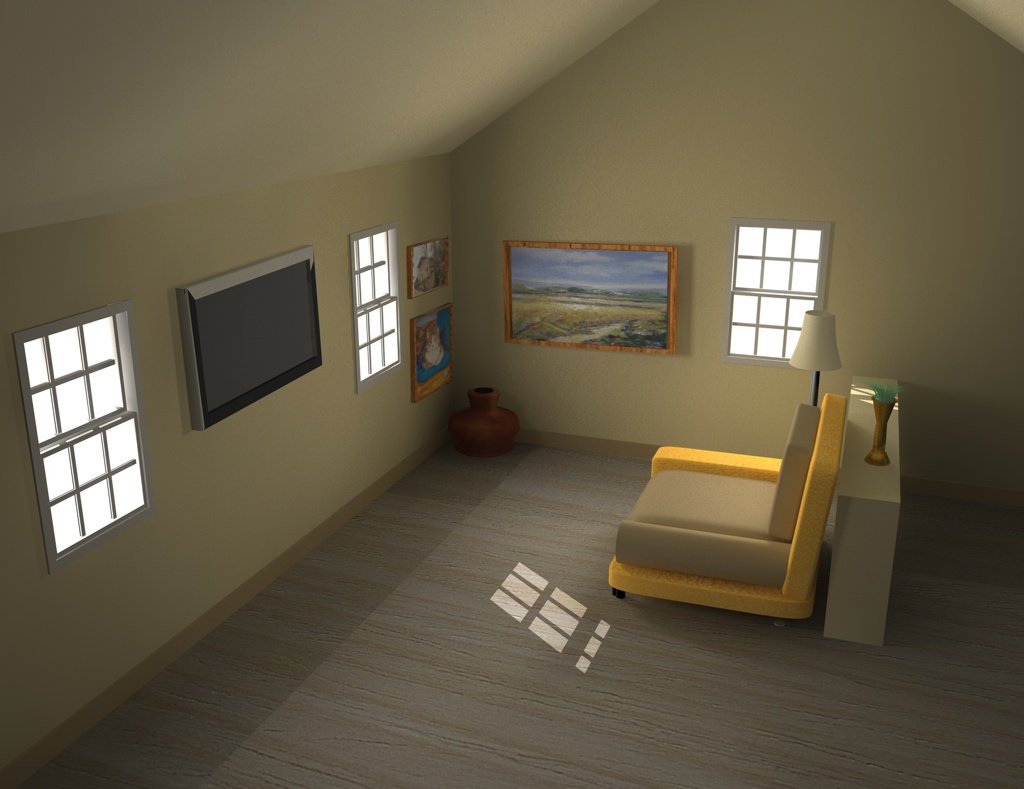

dando un occhiata al file non sei stato attento alle indicazioni! mannaggia :):):)
le luci area sono staccate dalle finestre, io ti dicevo invece di appoggiarle appena appena gli infissi, oltretutto non le hai messe precise ma erano un po storte...
La posizione cmq andava bene devi solo metterle al posto dell'ipotetico vetro, le tue invece erano fuori di 1 metro..
Ho aggiustato la decadenza mettendola un pochino piu corta...
ti ho dovuto cancellare i materiali, mi spiace...mi dava errore texture...
ora se vuoi fare una luce del sole che entra, devi mettere una LUCE INFINITA rivolta verso le finestre...fuori...con ombre NETTE o AREA..(non morbide)
ti riallego il file e il rendering..
Se ora ti sembra SCURA, devi alzare nella IG, l'intensita' primaria e secondaria...che non e' altro che l'esposizione (primaria) delle zone chiare (secondaria) delle zone nere...
alza la secondaria, tipo a 200...e magari la primaria a 150...NON TOCCARE LE LUCIIIIIIIIII :):):):)

un altra cosa....hai gli infissi spostati rispetto al buco della finestra del muro :)

non avevo capito bene :(
essenzialmente volevo poca luce, quindi alzerò semmai di poco i valori...
vorrei chiederti una cosa riguardo la luce infinita^^
quanto deve distare? e in che posizione la metto riguardo le finistre?
Posts: 10603
Re: Salotto
la luce infinita e' una retta infinita.....quindi la metti fuori dalla finestra, e devi preoccuparti solamente della direzione...magari la metti fuori e fai in modo che il punto rosso e la linea entrino dentro per farti capire dove tocchera' per terra...
mi raccomando le ombre.....in questo caso niente decadenza...:)

ecco qua, ho renderizzato il lavoro e migliorato alcune cose
naturlamente il progetto non è finito...devo aggiungere qualcosa
voi che mi suggerite?
inoltre per ora va bene?

mah io per ora parlo della luce, la parte che mi nteressa di piu :)
c'e' qualcosa di strano nella luce infinita, sembra che ti faccia per terra una ripresa strana...dove c'e' quel taglio...
Forse la toglierei...non e' che mi faccia impazzire...andrei senza luce infinita...solo le area alle finestre...
mz :)

e dall`inizio che mi chiedo da dove provenga quel taglio d`ombra (se e a questo che ti riferisci mz)...pero non sono convinto che si tratti della infinita...perche l`effetto strano e solo su quella linea...e assurdo..o no
Prima di levare l`infinita prova ad abbassarne l`intensita di ancora un terzo
