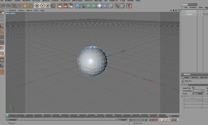

ciao masterzone ,t'invio lo screen shot ,quello che non vorrei vedere e la griglia blu sopra la sfera,ho provato come dici tu ma non riesco,come già detto nel tutorial che ho visto modellava la sfera senza vedere la griglia,forse sbaglio nella procedura,guarda se riesci a capire dal file allegato dove sbaglio, a..zz sono proprio inchiappato,
grazie di nuovo ciao

Che io sappia non si può fare quello che dici tu, anche perché non avrebbe molto senso... su cosa agisci quando modelli se non vedi punti o poligoni? Ovviamente stiamo parlando di Cinema 4D, in altri software tipo Zbrush quello che chiedi è possibile ma è un software completamente diverso.

:o ops ....hai ragione Arkimed,ora che me lo hai detto ho visto con più attenzione il filmato,usano zbrush, grazie mille per la risposta e grazie anche a masterzone ciao a tutti..
