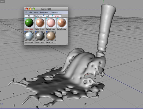

Ciao a tutti,
in un altro post stavamo parlando di latte, un materiale abbastanza particolare da ottenere e skylinestudio ha suggerito che sarebbe interessante fare qualche prova. Per quelli che si volessero cimentare, posto il modello che ho usato x fare un pò di test (c'e' la mesh e qualche materiale AR/vray) potete usarlo appunto x fare le vostre prove o per quello che volete :)
Ciauz
test_latte.zip
(2.07 MiB) Downloaded 131 times

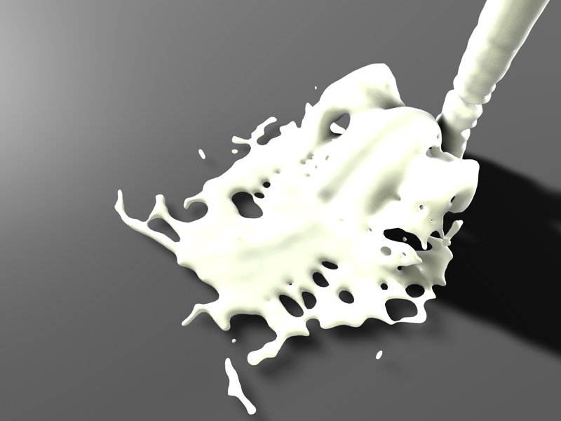

matcsat
Posts: 1578
Location: brescia
Contact:
Re: Più latte meno cacao !
Post by matcsat »
Dopo un po' che impazzivo con l'SSS sono passato al chanlum e mi sono trovato molto meglio, ... mi piace molto di più la morbidezza che è in grado di ridare questo effetto e, non da meno, non ha l'incubo degli artefatti tipici dell'SSS in Cinema.
Unica incognita i colori, io sono il meno indicato per questo, ma credo che con il fresnell usato nel canale colore si possano ottenere quei riflessi di cui parlavi.
Ho disattivato la riflessione.
Marco.
test_latte.rar
(1.68 MiB) Downloaded 102 times

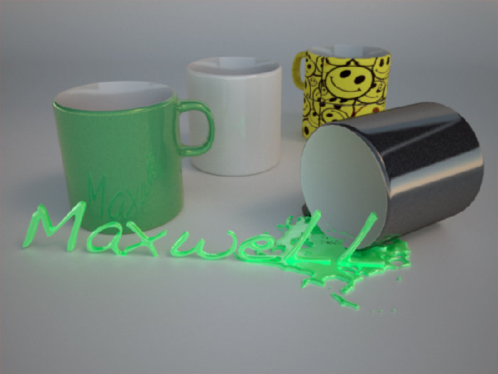

ciao scusate l'intromisione ma forse voi siete le persone che possono fare al caso mio, sapete consigliarmi un modo per ottenere delle parole che poi s spiaccicano a macchia d'lio o melio ancora da macchia a testo
grazie ciao

daiii ditemi come fate sto impazzendo con realflow non si muove una .... goccia :wink:

Hai provato con il deformatore Melt (sciogli)?

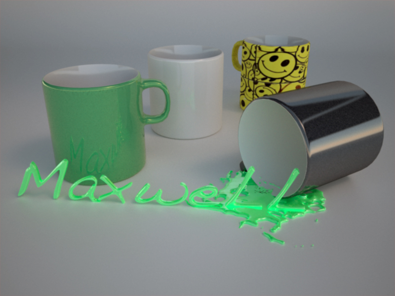

si hai ragione masterzone ero solo un po' preso dalla disperazione, avevo infatti aperto un post più vagamente testo animato nel post tonno mi aveva postato questo risultato, dove ho appunto avuto la possibilità di capire alcuni funzionamenti, infatti arkimed qui viene usato sciogli ma non sono riuscito ad ottenere un effetto macchia, io ho provato con clothilde facendolo sfracellare a terra ma non è a soluzione giusta forse, considerando che vorrei un propagarsi della macchia più a machia diciamo, vi posto anche il mio , poi mi succede che io vorrei il testo girato di 90° da come viene diciamo proposto, esendo l'animazione per un sito (il mio :D ) l'effetto era quello di pulsanti che si sciolgono quindi pensavo ad una camera vista dall'alto, se avete possibilità di farmi qualche altra proposta vi sarei infinitamente grato, poi se vuoi masterzone posso mettere un link al forum per ricambiare eheh.... a parte gli scherzi se avete un po' di tempo mi fareste un gran piacere
Ciaoou
Marco. :) :)
