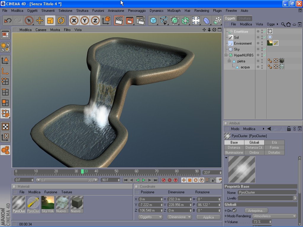

Ho trovato il file che avevo creato per dare un aiuto tempo fa.
Per ora non mi soffermo oltre, perchè ti lascio la scena e il file c4d che puoi comodamente scaricarti e studiare. Facci sapere se ti è più chiara la situazione.
Ho usato anche pyrocluster per l'effetto "caduta acqua". Ricorda che nella grafica si può arrivare ad uno stesso risultato percorrendo diverse strade, a seconda delle tue conoscenze, dei tuoi programmi, e del tuo...hardware
;) Auguri.
Fontana Bluvetro.rar
Questo è il file di progetto (spero ^^)

Spero tu ti possa trovare in armonia spirituale con i tuoi 4 processori...nel frattempo mi chiedo come va con la cascata..e...se era per un'immagine, o un animazione. Perchè cmq si può settare il movimento dello shader "acqua". E se usi pyrocluster, regolare l'emettitore dando pochi attimi di vita alle particelle, ma magari aumentandone il numero..
