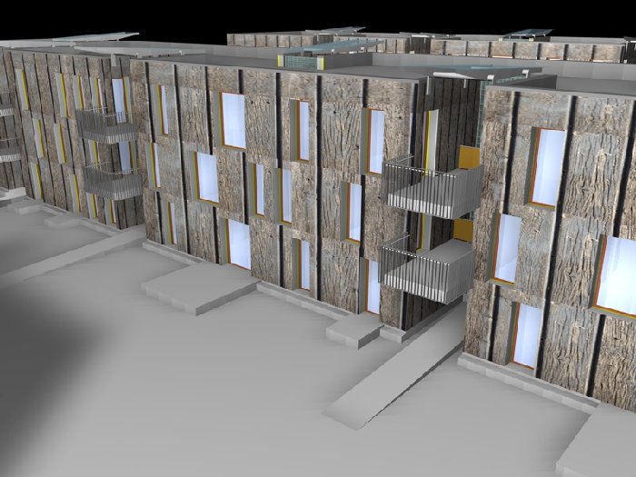

sono nuovissimo del forum e di cinema 4D e vorrei chiedervi aiuto
il problema è questo: carico la texture per il rivestimento esterno ma la scalatura è troppo grande.. una doga vorrebbe di larghezza circa 20 cm invece che 1,5m..come fare??
premetto che il materiale non è stato incollato al solo elemento trascinandolo, ma ho operato sulle opzioni del materiale con la colorazione gia precedentemente utilizzata in allplan 2008..

anche io uso allplan per la progettazione e cinema per renderizzare
ti consiglio di attribuire le texture da cinema e non da allplan, io faccio sempre cosi'
con una buona organizzazione dei quadri in allplan quando esporti ti ritrovi ad avere tutti gli elementi con lo stesso materiale raggruppati col nome del quadro
quando assegni il materiale vai in attributi e nel tag, modifica le percentuali per aumentare diminuire la grandezza della texure assegnata

andare nel menu a dx, nella finestra coordinate e di cambiarne i valori ( al momento multipli )
ma con qualsiasi texture, dopo aver fatto questo procedimento, il risultato è sempre questo..
