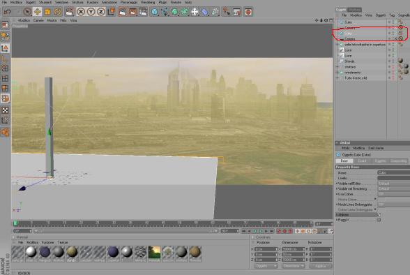

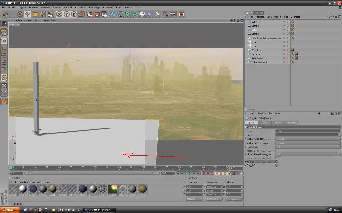

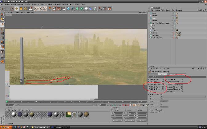

1 metto foto in canale colore di un materiale e ce la appiccico allo sfondo
2 faccio un piano sotto il mio edificio e gli metto il tag compositing ed attivo sfondo compositing
3 lancio il rendering e dovrei vedere l'ombra dell'edificio sul terreno senza vedere il piano o sbaglio????
mannnnaaaaacccia!!!
mi sapete dar na dritta...
ancora e per l'ennesima volta grazie a tutti

devi assegnare il materiale con l'immagine di sfondo, all'oggetto Piano con proiezione Frontale.

Il materiale va assegnato sia all'oggetto Sfondo che all'oggetto Piano. La cosa importante è che l'oggetto Piano abbia la proiezione frontale della texture, e il tag compositing con l'opzione compositing background attivata.
