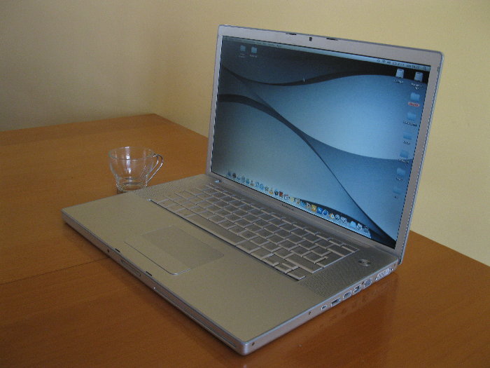

ciao aiuto per render fotorealistico..si tratta di una foto e di un mac con una tazzina ho impostato le luci area con decadenza lineare su tutte le aperture e poi ho impostato la IG con valori 130 intensità e 20 precisione valori di prova...ma il materiale vetro nn ha lo stesso riflesso...ho costruito la finestra che c'era nella foto ma nulla aiutatemi grazie....
rendine
Posts: 16
Joined: Thu Oct 09, 2008 1:12 pm
Re: fotorealistico
Post by rendine »

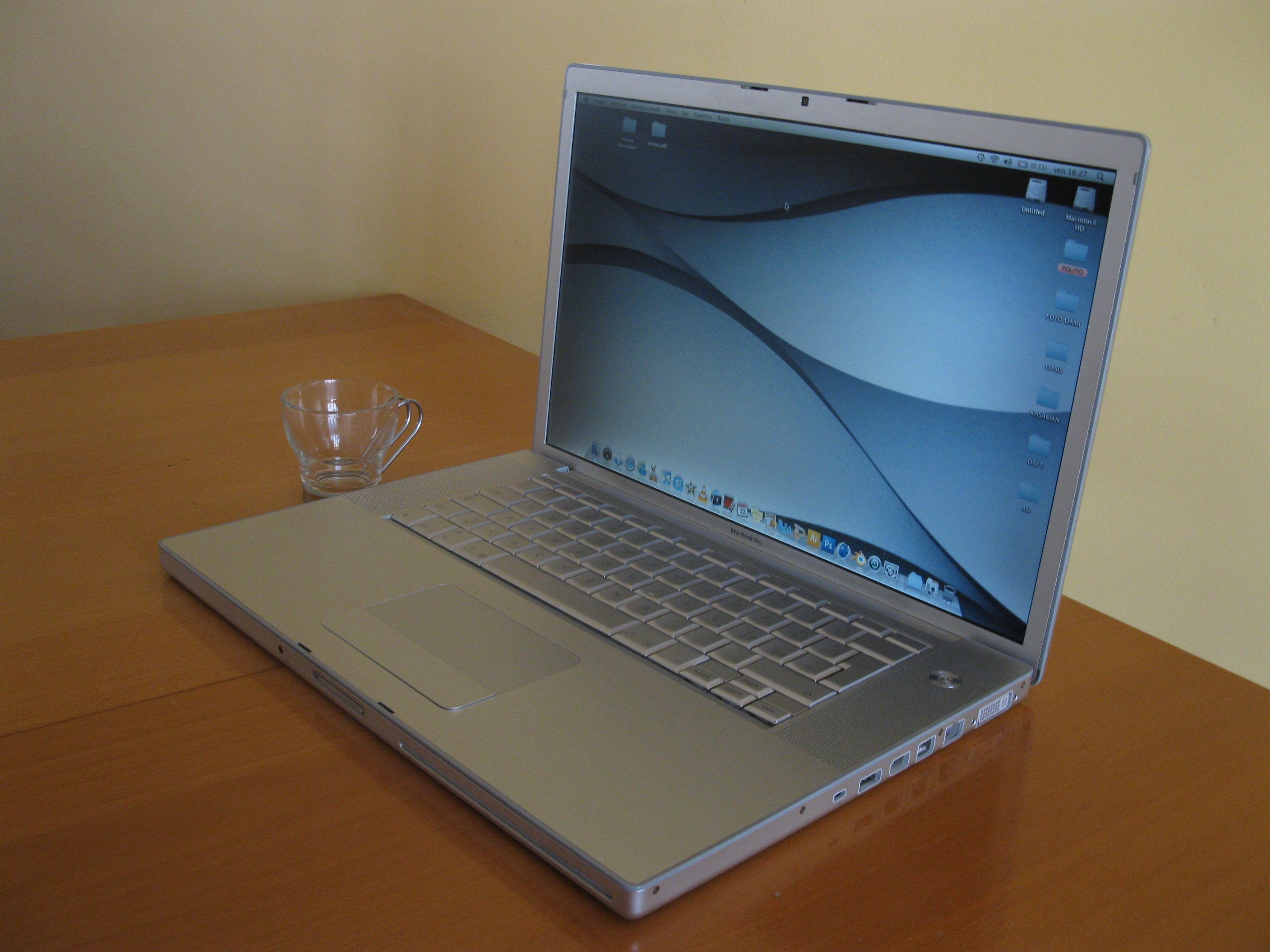

allego fotografia e poi rendering

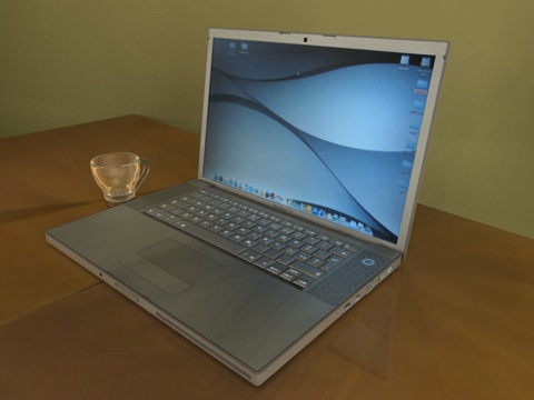

Post by rendine »
allego il rendering..ho utilizzato una luce sky impostando l'ora il giorno la copertura del cielo ecc..il materialevetro l'ho modificato andando ad aumentare la specularità dei valori:larghezza 35 altezza39 decadenza 10 lungheza intena 2.5
poseidon81
Posts: 171
Joined: Sat Jul 12, 2008 12:29 am
Re: fotorealistico
Post by poseidon81 »
boh.. a me pare un ottimo lavoro. forse potresti curare il materiale del tavolo... nella tazza hai inserito una immagine hdri?
stemstem
Posts: 45
Joined: Wed May 28, 2008 9:46 am
Re: fotorealistico
Post by stemstem »
Per il vetro potresti provare ad inserire nel canale ambiente la stessa immagine hdri che sembra tu abbia utilizzato per il bicchiere.
ciao.
Stem
3dr
Posts: 361
Joined: Sat May 17, 2008 3:33 pm
Location: Pescara
Re: fotorealistico
Post by 3dr »
Si io migliorerei un po' il legno...Poi il vetro mi sembra troppo chiaro e bianco, dai un colore più scuro e con un po' di blu.
PS: Posta immagini più grandi altrimenti è difficile dare consigli
Basta poco...Che ce vò?!
Posts: 10603
Re: fotorealistico
hai attivato nel TAB dettagli di TUTTE le luci area, mostra nella riflessione? in automatico il pannello delle luci area non si rilfette..prova...cambia tutto :)
ti consiglio di usare la r11 di c4d :)
