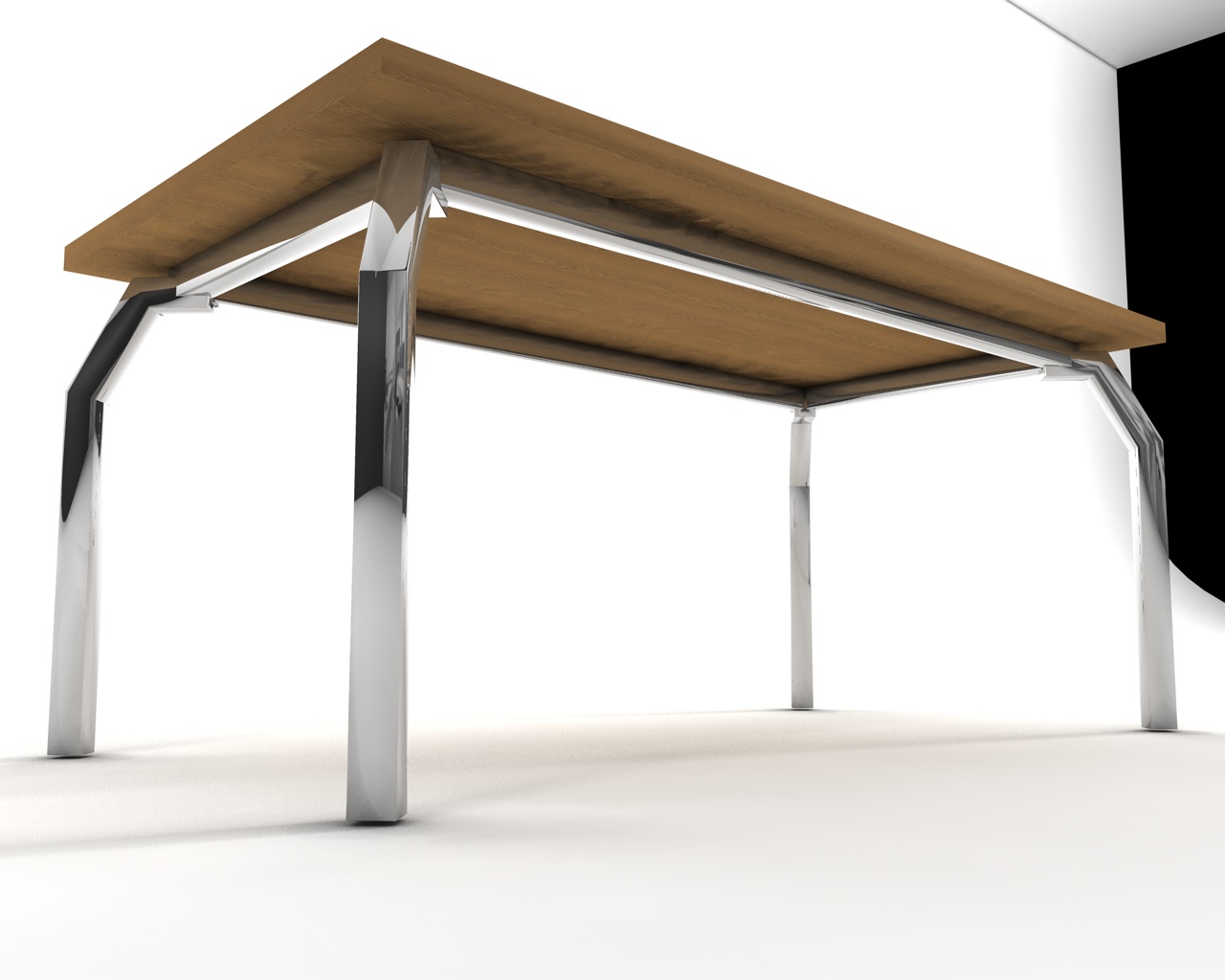

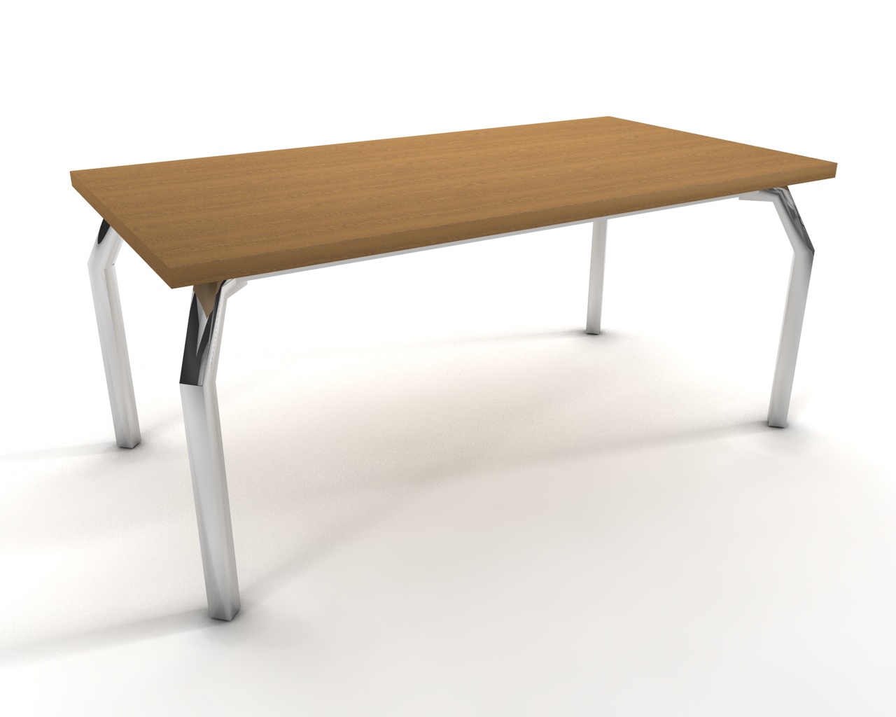

Dovrei presentare dei tavoli a varie ditte.
Sto preparando i rendering e per non togliere importanza al tavolo avrei optato per una presentazione su fondo completamente bianco.
Ho notato che sulle ombre ci sono degli aloni strani che non riesco a togliere soprattutto nella vista da sotto. Ho provato a cambiare i parametri nella GI relativi alla risoluzione massima e minima e ho provato anche a cambiare e aumentare i campioni stocastici.
Cosa posso fare?
Grazie mille
Vi allego le immagini...

Re: Presentazione TAVOLI
Senti se usassi la r11 non avresti piu problemi perche' la IG e' tutta bella nuova e le macchie non ci sono piu...
quando fai il rendering quanti puntini rossi vedi scendere? perche' se sono troppo pochi, campioni stocastici a parte, avrai sempre le macchie...
Alza vertiginosamente, senza timore, la ris minima e massima mantenendo sempre un rapporto 1-4, l'importante e' che durante il prepass, tu veda tanti tanti puntini rossi, altrimenti se ce ne sono pochi oltre ad avere delle ombre indirette abbozzatissime avrai anche delle macchie
grazie mille adesso provo subito a fare qualche altra prova.
