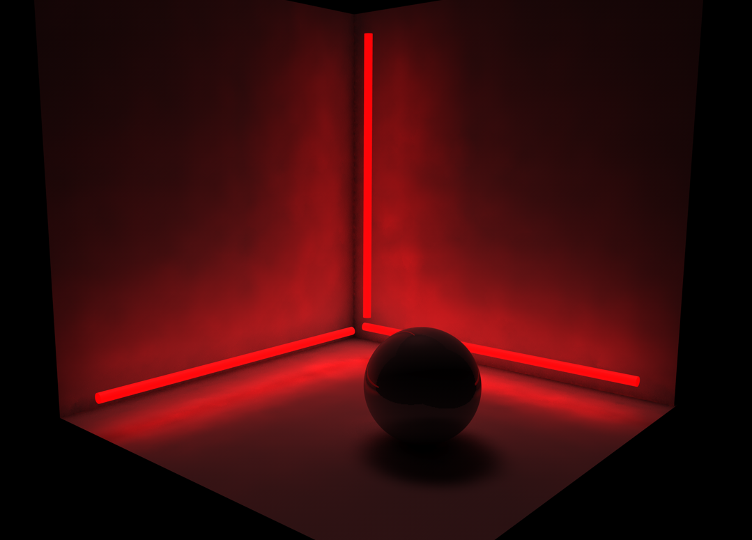

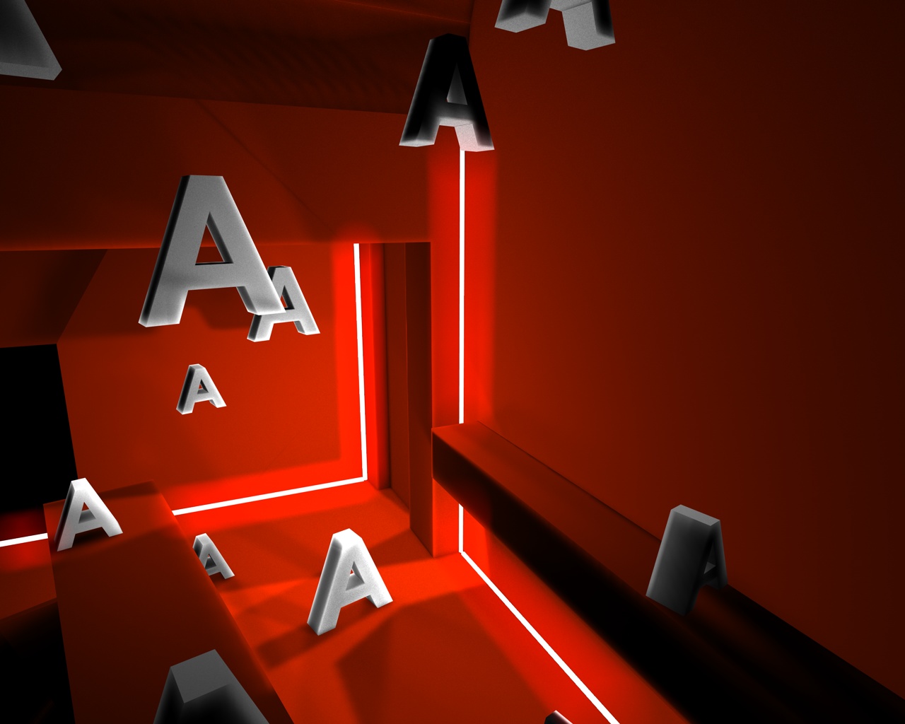

sto cercando di fare una stanza colorata illuminata solo da neon posti agli angoli.... tipo quella dell'immagine magenta che allego....
ho provato mettendo la tex luminosa con alone rosso, ma mi fa una linea bianca ed unvago alone attorno che non illumina nulla... quindi ho aggiunto un oggetto luce (il cilindro del neon appunto) ma anche in questo caso (seconda immagine che allego, quella rossa) non mi fa quella sfumatura di luce che lo rende reale....
cosa posso fare???? :?:

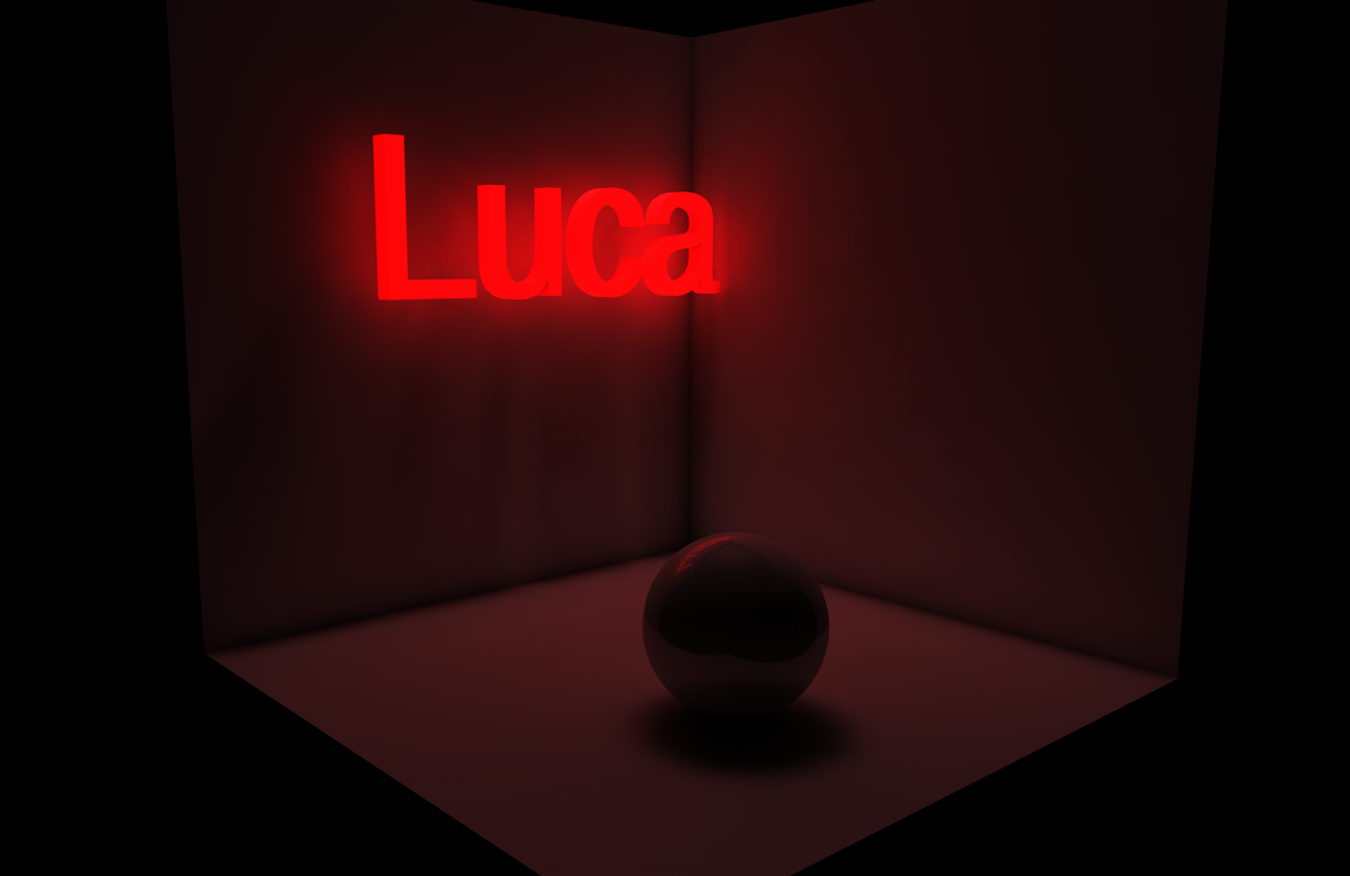

come ti dicevo in AR è facile ottenere una cosa del genere e senza luci per giunta. E' sufficiente una tex con il canale luminanza attivo e fa tutto lui.
Prova a vedere se una cosa così puo funzionare (le macchie che vedi sono dovute alla bassa precisione che ho settato in AR x avere tempi di calcolo velocissimi).
Luca 8-)

Ovviamente qualunque oggetto riceverà questa tex incomincerà ad illuminare la scena.
Importante: disattivare la luce automatica dalle preferenze.
8-)

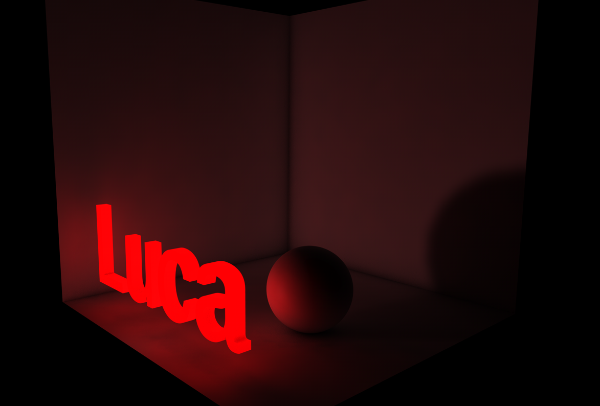

Il materiale se vuoi te lo passo ma non è nulla di speciale: è solo una tex con il canale luminanza attivato, tutto qui.
E' la luminanza che con la GI illumina (se non attivi la GI non illumina nulla, l'oggetto sembra solo luminoso ma non è illuminante).
Altro consiglio, nella finestra della tex vai in "Illuminazione" e aumenta i valori "genera IG", in questo modo forzerai ulteriormente il potere illuminante della tex.
Un'ultima cosa: come ti divevo prima, quando attivi la GI ricordati di disattivare la luce automatica nelle preferenze (sicuramente lo sapevi già, è solo un memo)
Luca
