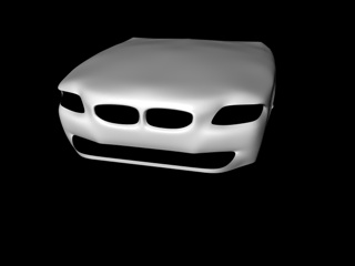

Salve ragazzi sto provando a modellare la mia prima macchina ho terminato il cofano ma mi ritrovo alcune ammaccature e non so come sistemarle potreste indicarmi un sistema? inoltre ho commesso un errore di fondo che mi ha portato a questo intoppo?
Grazie mille in anticipo

Le ammaccature derivano dal fatto che i punti su una stessa linea Wire non sono allineati nel modo giusto. E come se tu tracciassi una linea dritta ma alcuni punti che la formano hanno delle cordinate diverse dagli altri punti...
Quindi non sono un problema, bensi risultato di imprecisioni! Sono piuttosto cattivelle perche appena sposti i punti di una riga in modo corretto queste non si trovano piu in linea con le altre wires.
L`unico metodo e spostare i punti singolarmente per correggerli...un lavoraccio appunto.
Per i prossimi pezzi dell`auto ti conviene spostare linee intere o meglio piu punti alla volta altrimenti farai sempre casini.
Cmq. e normale le prime volte...
Capito piu o meno?
Non mi ricordo chi, meno di un mesetto fa aveva iniziato un tutorial al riguardo molto ben fatto...se trovo il link te lo posto!
Cmq sta venendo bene. Continua cosi

Grazie mille reone seguirò i tuoi consigli.

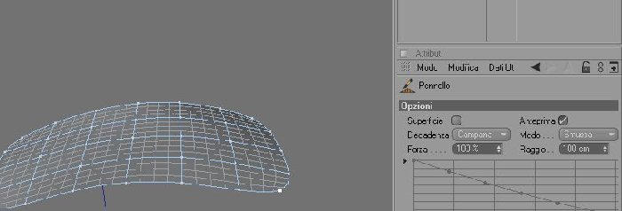

se vuoi salvare il lavoro ke hai fatto puoi provare a smussare la mesh o con lo stumento stira (il ferro da stiro x intenderci)
o con il pennello in modlita' "smussa" come nella figura
non dico ke diventa subito come la vuoi tu, pero' ti si allinieranno meglio i punti ke poi puoi sistemre come ti servono

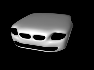

Grazie mille nemesi ho provato sembra sistemata. :)
Ho sistemato i punti come mi ha consigliato reone e poi gli ho dato una stirata.
Altra domanda ho notato che i vostri bellissimi modelli di auto sono come dire divisi il cofano etc etc io sto modellando un pezzo unico avrò problemi in seguito? è meglio modellare pezzi divisi?
Grazie mille a tutti

No! diciamo che funzionano entrambi. Intero non avrai problemi nella modellazione perche non avrai punti di giuntura...se li fai divisi invece alla fine dovrai unire i diversi pezzi e magari il numero dei punti sui bordi saranno diversi da un pezzo all`altro creandoti qualche inconveniente.
E chiaro che divisi hai un vantaggio superiore per quello che riguarda il texturing e i dettagli che puoi raggiungere su ogni pezzo
Spero di no aver detto cavolate e chiedo conferma agli altri
Cmq. puoi tranquillamente usare entrambi i metodi...come vedi anche cosi sa venendo molto bene
