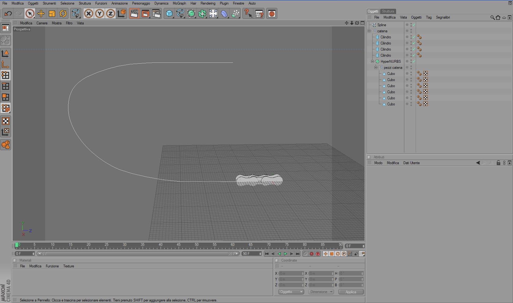

ciao a tutti ho un gran dubbio... :?
come faccio a creare una catena che segua il percorso della spline?
ho provato con allinea spline e il duplica ma non sono riuscito a tirar fuori qualcosa...
allego anche la scena... :D
grazie mille a tutti!!!

Ciao, hai provato con mograph?

ehm no... ma proprio non saprei da dove iniziare! :( :(
mi puoi mica dire come fare?

MI permetto di proporti un sistema fatto con l'ausilio di Mograph, fatto da ELDERAN :o :o :o
Praticamente basta creare la spline come vuoi tu, e metterla negli attributi della SPLINE EFFACTOR e del CLONER
Poi Modificando il numero di cloni a seconda della lunghezza, puoi modificare la spline e quindi la forma della catena, in tempo reale... Dando anche un occhio alle maniglie dei punti della spline, per allineare bene gli elementi della catena all'inizio ed alla fine
Non so se ti servirà per ambientare la 500, ma se è così ti faccio di nuovo i complimenti... E' una bomba!!! come tutte le tue macchine del resto!!! :D :D :D

ciao aledylan....siccome la catena serve a me che sto aiutando ste090 a fare l'ambientazione per la sua 500 abarth mi potresti fare l'esempio della catena con quella postata da ste090 al primo post(c'è il file .c4d che si scarica)....io ho provato ma non sono riuscito a farli congiungere bene!!!grazie andream

Non è perfetta in alcuni punti, ma spero che vi possa andare a genio :? :?

aledylan grazie mille....fantastico il tuo risultato,va piu' che bene per quello che mi serve...
un ultima cosa...absta che cambio la spline ie il gioco è fatto?

Cambiando la spline, con una si uguale lunghezza, va già a posto da sola. ma dato che cambiarle con una di uguale lunghezza è praticamente impossibile, bisogna giocare con i numeri di cloni nell modificatore "verde" di mograph egiocare con i parametri di "START" ed "END" degli "EFFECTOR"

grazie ho capito....infatti ho fatto alcune prove e su per giu' so come mi devo muovere...spero di riuscirci!!!
