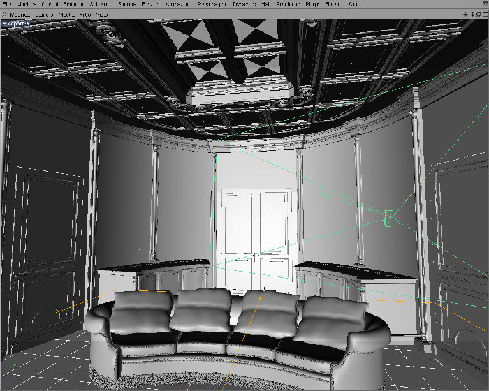

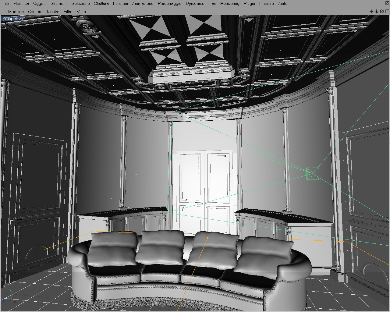

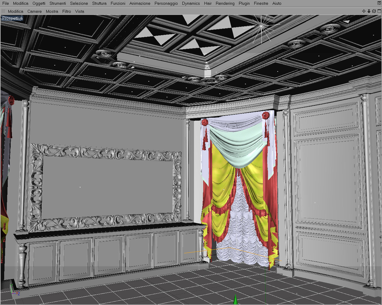

posto 3 screen della mia scena.
la seguente è una piccola sala cinema, in stile impero.
la difficoltà della seguente scena è riprodurre tutte le sagome in legno e gli intagli vari dei mobili in modo realistico.
oltretutto il controsoffitto è tutto in legno a quadrotti.
è tutta modellata in 3d, non ci sono texture x adesso.
non ho ankora aggiunto i mobili da appoggio xkè voglio prima risolvere questo problema:
il problema è che una scena del genere è troppo pesante.
è improponibile una scena cosi pesante.
non riesco nemmeno a fare delle prove di illuminazione.
non ho potuto fare dei render x quantificare la lentezza ma posso dirvi che in 2 ore il calcolo della light cache era praticamente nullo.
tra laltro cambierò pc tra poco e passerò ad un sistema potente.Ma ho paura che cambierà poco. devo lavorare sul mio metodo di impostare le scene. spero di essermi spiegato.

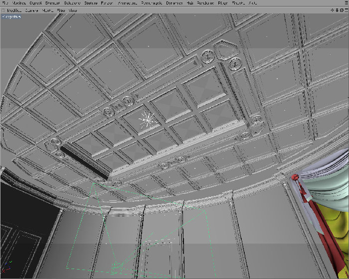

avevo in mente di ricavarmi una mappa di bump dal cielino, e magari anche dalle boiserie alla parete (screen1) in modo da applicare semplicemente la tex e evitare il 3d. ma non so come ricavare questa mappa dal 3d... se poi ci sono altre cose per alleggerire il calcolo ve ne sarei estremamente grato.

in questo modo il modello è un bel po piu leggero (ci sono meno linee), ma non ho potuto verificare quanto in termini di render.
è importante tenere la scena un bel po piu leggera xkè mancano ancora dei mobili (che saranno pesantini anche loro!) e le tex.

potessi fare anche il render...uff!
cmk, oggi provo a fare dei render del soffitto.
la mia prova sarà la seguente: farò un render del soffitto a camera parallela, cosi da poter mettere il render ricavato sul cielino che successivamente in scena alleggerirò di tutte le sagome. terrò solo la doppia altezza. la mappa di bump la farò con i livelli di cinema.
successivamente farò la stessa cosa x le boiserie a parete. questo, oltre a evitarmi la modellazione su parete curva (che attualmente ho fatto solo in parte) mi portera ad un ulteriore alleggerimento della scena.
un altra parte che posso alleggerire sono le ante dei mobili.
stesso procedimento.
purtroppo, a parte questo non mi viene in mente altro.
le lesene devo farle in 3d. per forza... i divani pure. uff... speriamo.
attendo sempre qualke conferma del procedimento... corretto o no? pensate che si possa procedere in modo migliore?
pensate che sia esagerata la mia modellazione?
le sezioni delle varie sagome sono prese direttamente da catalogo e da autocad (il progetto in autocad l'ho diseganto io!) e sono precise.
sono consapevole che a quelle distanze si poteva mettere anche una sezione meno particolareggiata... ma poi se mi chiedeono qualke vista ravvicinata sono obbligato a rifare tutto. tanto vale farlo subito. o no?
