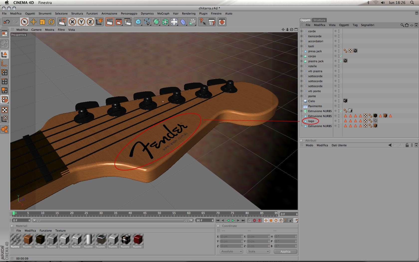

Ciao ragazzi, ho un problema che non riesco a risolvere e non saprei nemmeno come cercarlo nè nel forum nè in rete :(
sto modellando una fender e sto impazzendo per mettere il logo :( ho preso l'oggetto sulla quale c'è il logo e con il coltello prima e lo strumento scindi dopo ho separato il piano a cui applico la texture alpha del logo...(non so se il procedimento è giusto), sta di fatto che nell'editor lo vedo bene nel render non si vede nulla...
Grazie in anticipo a chi vorrà aiutarmi ;)
Simo

Se hai fatto una selezione di poligoni ritagliando tutte le lettere della scritta che poi hai scisso non serve applicare un'alpha basta un materiale nero. Cmq io credo che dipenda dal fatto che la selezione scissa e l'oggetto dalla quale l'hai scissa sono sullo stesso piano e quindi non si veda. Prova a dare una leggerissima estrusione alla selezione... dovrebbe funzionare qualunque metodo tu abbia usato

Grazie 1000, intanto per la risposta immediata ;)
cmq non so cosa ho combinato ma ora è andato a posto...boh, l'immagine del logo che ho applicato alla selezione scissa è con scritta nera e sfondo bianco, nel canale alpha ho tolto morbidezza e immagine alpha, mettendo sia nel campo colore sia nel campo delta il colore nero ed alzando il piano di 0,01 cm in render è perfetto...
invece quando alzavo solo il piano di poco mi si vedeva un alone scuro sul resto del materiale della chitarra...boh, forse ho sbagliato a dare troppi comandi in una volta e non ho capito qual era l'inghippo...ma a prescindere da tutto il procedimento è quello giusto??
grazie ancora ;)
Simo

ecco che ci risiamo... ufff
stessa situazione con il piano scisso con texture leggermente alzato rispetto al piano di appoggio...ma il risultato è questo...
Posts: 4888
Location: Milano
Re: Problema texture
Post by nexzac »
ho risolto....
era colpa delle impostazioni dell'occlusione ambientale, in cui non c'era spuntata "valuta trasparenza"....
Simo

cmq così ti incasini inutilmente il modello e la vita... se devi scindere/cancellare/spostare ogni pezzetto con le scritte, fai notte ! :) Solitamente basta aplicare il materiale con alpha sopra al materiale base, ti scegli la proiezione giusta, spunti il Ripeti e posizioni la scritta come meglio credi. In questa maniera puoi sovrapporre quanti "stickers" vuoi, anche uno su l'altro ecc.
