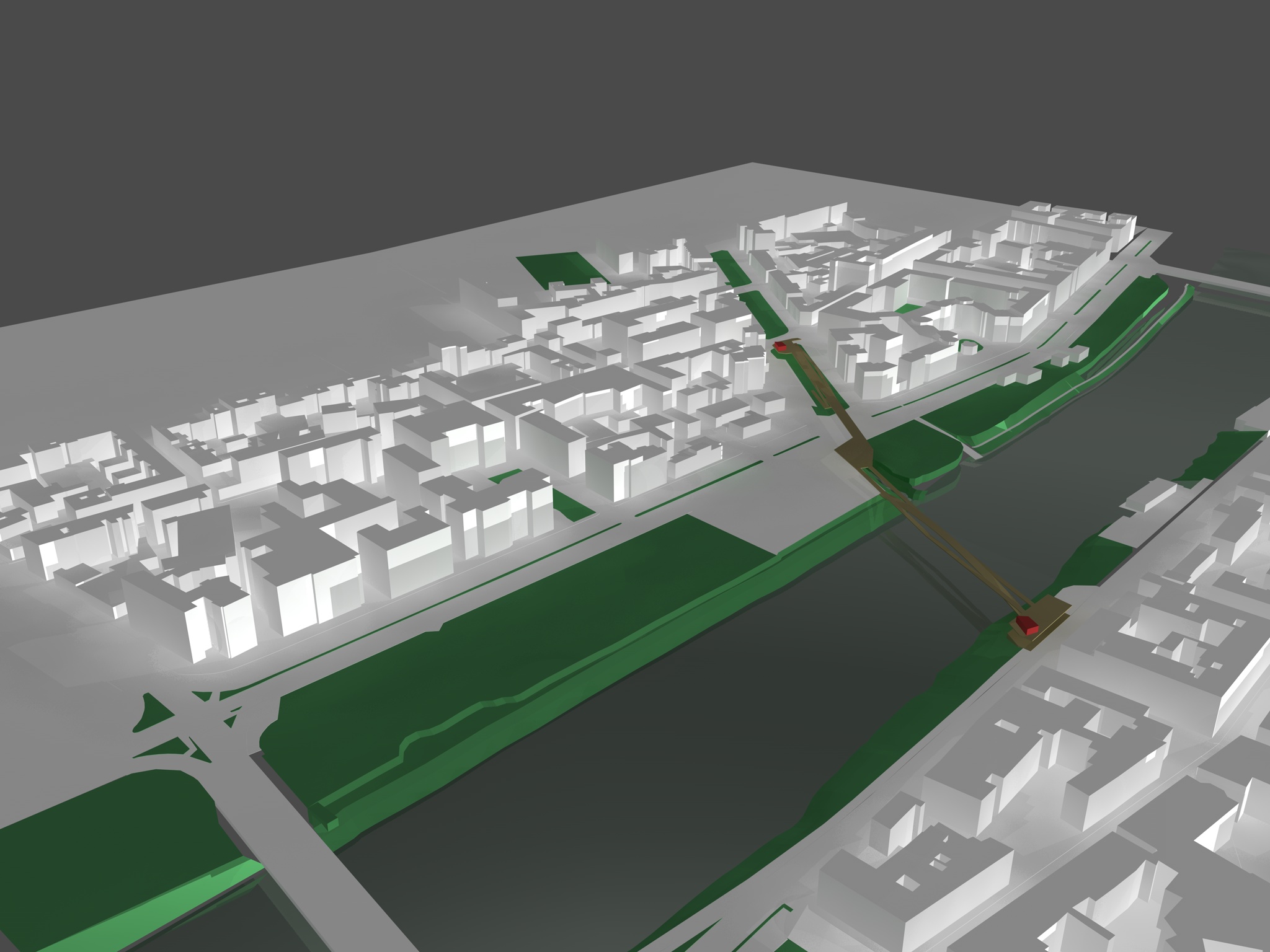

labirinto_84
Posts: 85
Joined: Thu May 22, 2008 12:00 pm
Re: tesi: aiuto render viste fiume
Post by labirinto_84 »
:o
hai ragione.... non ridete però.
mai avuto risultati cosi scarsi.... la fortuna del principiante è svanita.
viene tutto grigio :(
mi viene tutto grigio. pur essendo tutto bianco....
