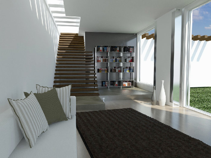

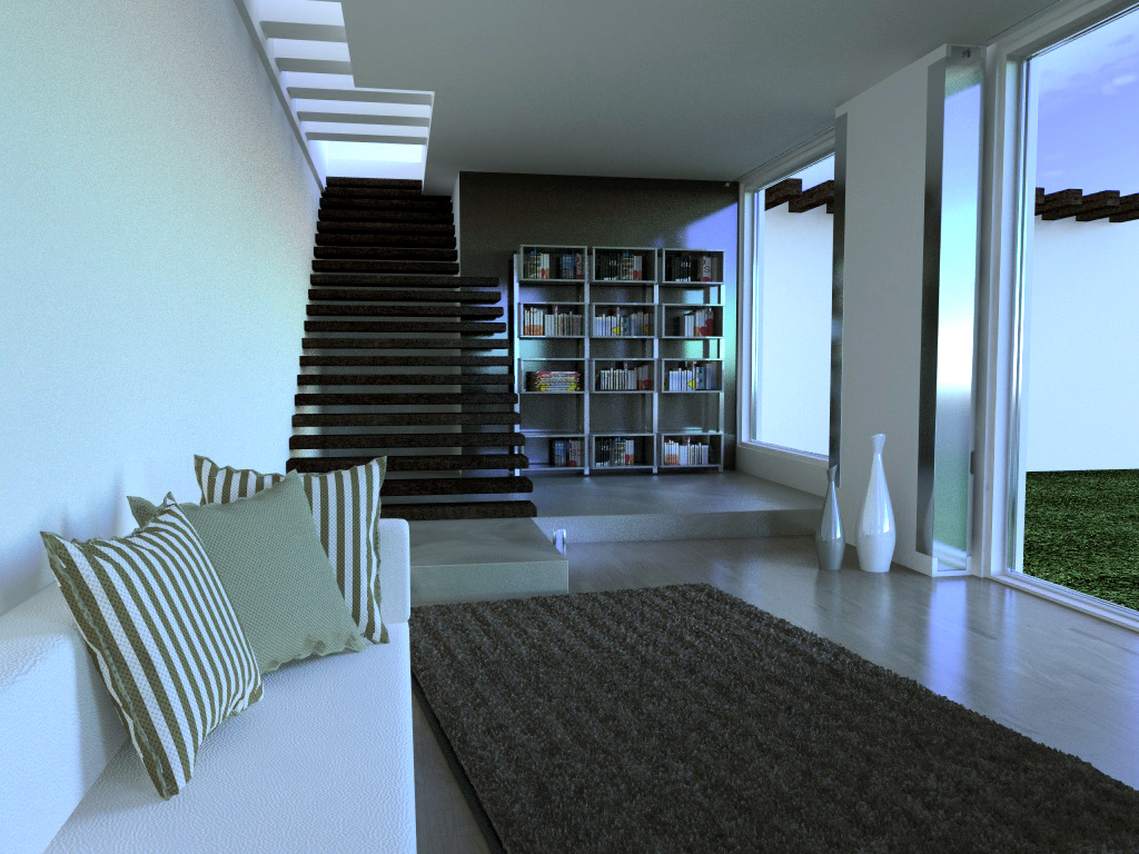

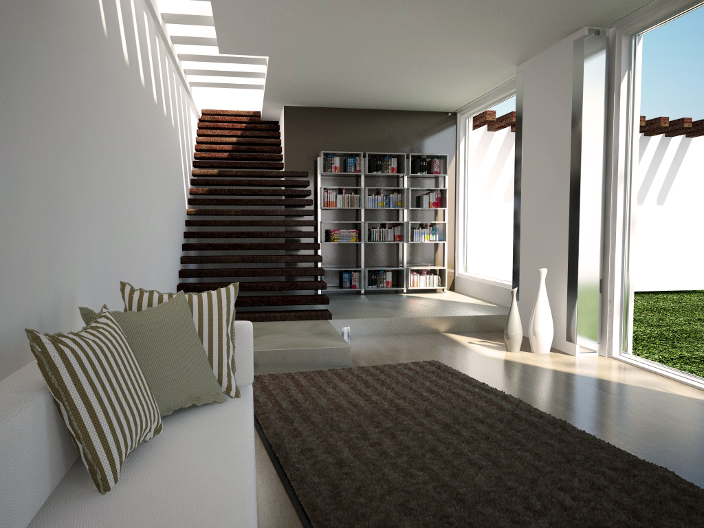

Ciao a tutti è davvero tanto che non scrivo quì ma visto che passavo ho deciso di fare delle prove:
1: GI NORMALE, IM: -3, -2, HS 70, IS 40 / LC: 800, 4. COLORMAPPING EXP 1.4/1/1.1. PHY SUN E CAMERA 8/200/50
2: METODO LWF: IM: -3, -2, HS 70, IS 40 / LC: 800, 4. COLORMAPPING EXP 1/1/2.2 PHY SUN E CAMERA 8/170/580
3: HDRI E LIGHT PORTAL: IM: -3, -2, HS 70, IS 40 / LC: 800, 4. COLORMAPPING HSVEXP 1.4/1/1.1. PHYCAM 4.2/60/900
ovviamente in tutte ho fatto dei ritocchini in ps.

per me la migliore è la soluzione con LWF!!
Bravo!
cosi il 2 è migliore.........
prova la prima con colormapping DM 1.4 - BM 0.9
