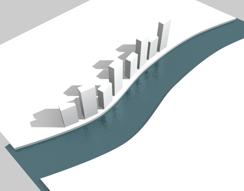

Ho fatto una prova rapida con una scena semplice per farti vedere l'effetto dell'acqua senza il canale trasparenza. In allegato trovi il progetto.
Per quanto riguarda la scena che hai postato, ti consiglio intanto di togliere il canale Luminanza dai materiali, poi cerca di posizionare la luce del sole in modo che abbia una direzione adatta a creare delle ombre interessanti, ed inoltre usa le ombre area anziché nette.
Fai qualche prova e poi vediamo cos'altro sistemare.
8-)
prova_acqua.zip
(17.38 KiB) Downloaded 109 times

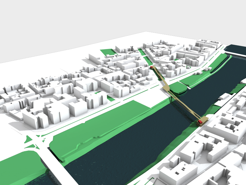

non c'e ancora il mio progetto sulla riva ma gia un buon 50% di quello che volevo è fatto.
naturalmente accetto consigli....

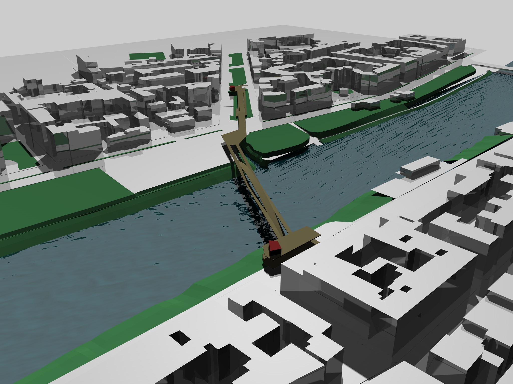

io vorrei ancora piu bianchi gli edifici ma non vengono. se notate ho messo gli edifici riflettenti per riflettere il cielo bianco! ma credo ci siano anche altri modi. che ne dite??

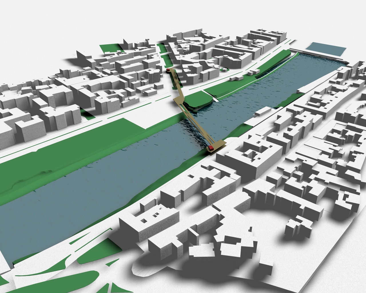

Pnicola
Posts: 23
Joined: Mon May 19, 2008 2:39 pm
Re: tesi: aiuto render viste fiume
Post by Pnicola »
Una cosa del genere?
labirinto_84
Posts: 85
Joined: Thu May 22, 2008 12:00 pm
Post by labirinto_84 »
YEEESSSS!!! :D :D
come hai fatto. c'ho provato tutto il giorno ieri. il bianco non mi veniva....
puoi mandarmi le impostazioni. il fiume è ancora piu bello dei precedenti.
Pnicola
Posts: 23
Post by Pnicola »
labirinto_84 wrote:YEEESSSS!!! :D :D
Allora, non appena posso ti invio il file,ma, considera che era una prova fatta in 2 minuti, tutta da ricalibrare (ci sono delle cose da rivedere)!
Aumenta la luminanza (50/55%) al materiale degli edifici e ovviamente togli la riflessione!
Per quanto riguarda il materiale del fiume "ovviamente" ho utilizzato quello di "Archimed".
Una risistematina alla luce infinita (la tua proiettava il raggio di luce parallelo al terreno!Oltre a non avere le ombre settate!).
Ho aggiunto un "leggero" A.O..
Ovviamente, il cielo e' trattato in P.S., avendo salvato la mappa del canale alpha!
Fai delle prove, sicuramente esce una cosa migliore non fermarti ad un solo giorno di lavoro!
Ciao.

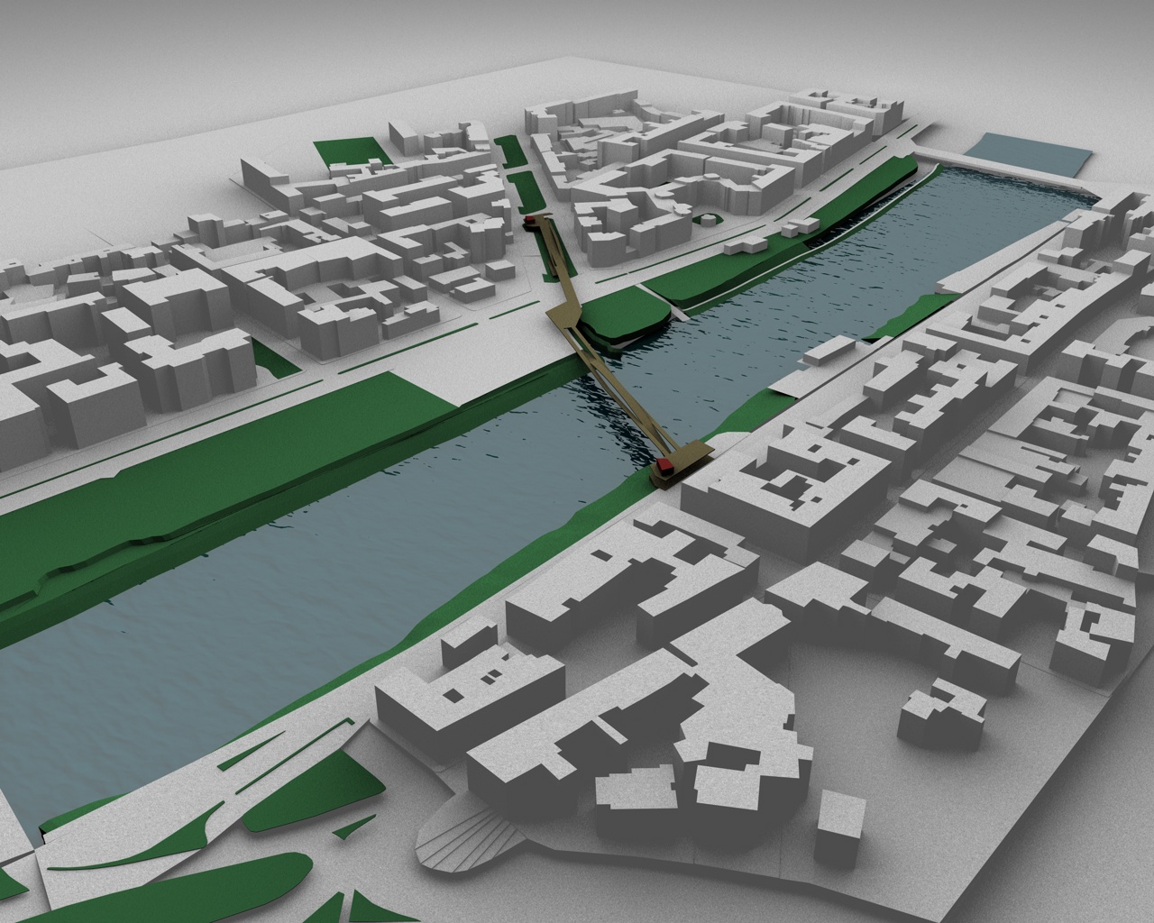

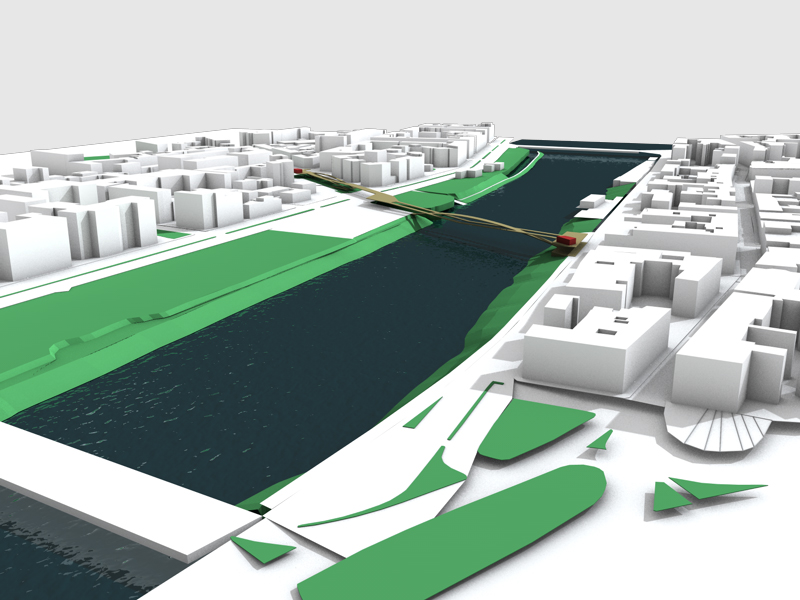

vedendo questo lavoro mi ha fatto ricordare i tempi dell'università quindi mi sono divertito a giocarci un poco
ho modificato alcuni materiali e le due viste derivano da semplici impostazioni di luci
ovviamente da lavorarci sopra per perfezionare
nella vista 01 una semplice luce infinita
nella vista 02 una luce area, che a me piace di piu' poichè ricorda i plastici in cartoncino
ciao e buon lavoro :D

comunque così è una bomba!! che ombre hai messo?
gli altri che ne pensano? possono andare per viste da lontano nelle tavole delle planimetrie?
