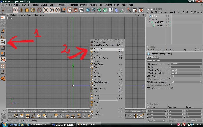

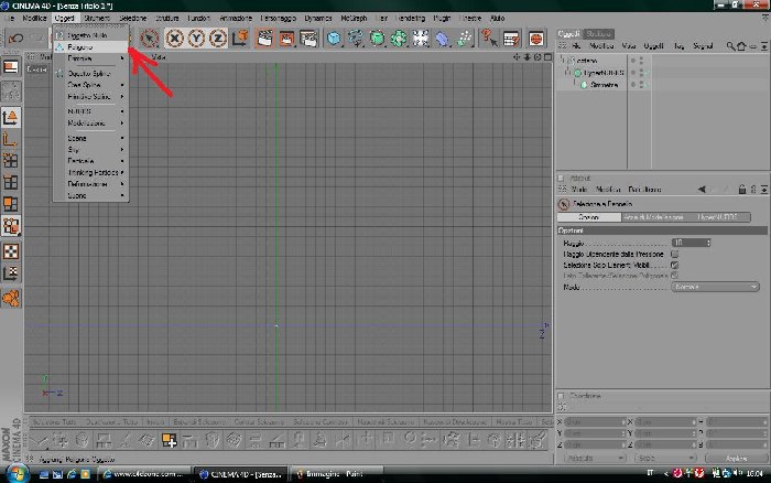

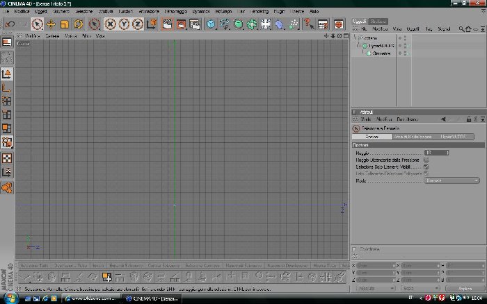

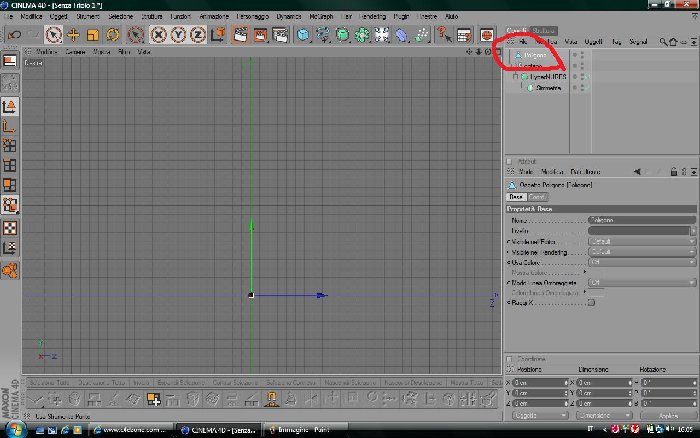

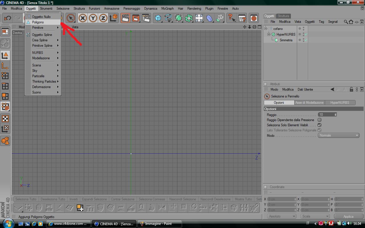

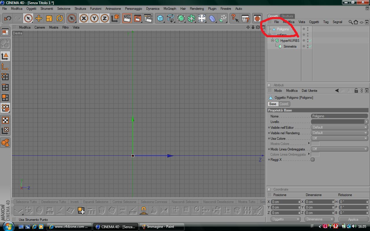

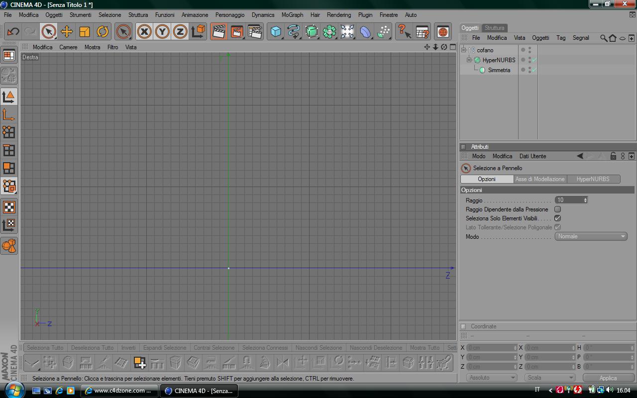

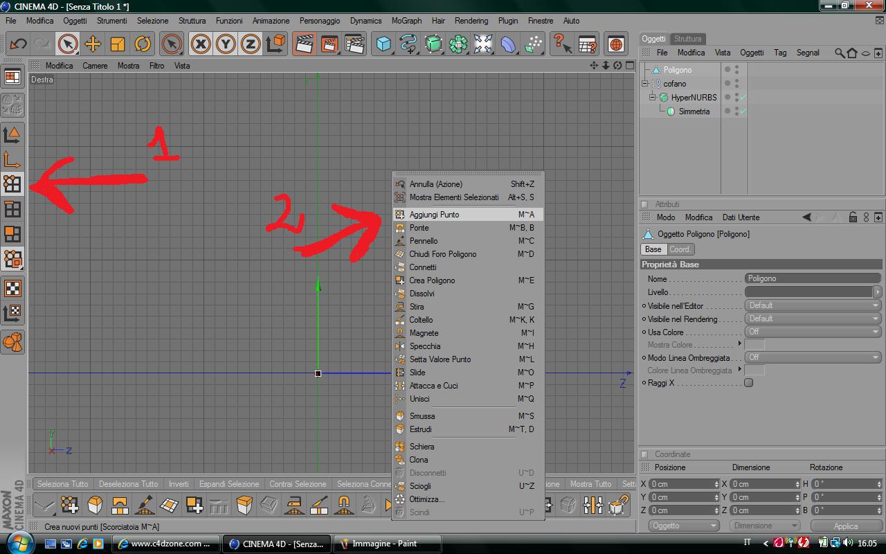

salve ragazzi! ho bisogno di aiuto!
ho deciso di seguire un tutorial video di ste090 sulla modellazione point to point di un cofano visto che, da dilettante, il metodo ke usavo io nn portava a risultati soddisfacenti o per lo meno ci si doveva lavorare di più x raggiungere gli stessi risultati...cmq, quando dopo aver selezionato la selezione x punti, creato un poligono e selezionato dal menu a tendina del tasto destro aggiungi punti nn mi aggiunge nessun punto....nn capisco xke....
aiutatemi xfavore....allego le immagini dei passaggi ke faccio
vi ringrazio in anticipo!!!!

Re: Aiuto modellazione point to point
Post by apace10 »
l'ordine delle immgini è invertito...dal basso c'è la situazione di partenza andando in su
a presto!! :)
Posts: 10602
l'aggiungi punti funziona credo solo sulla superifice gia con dei lati mi sembra, devi usare semplicemente il tasto CTRL aggiunto al click del mouse in modalita' MUOVI, e dovresti aggiungere punti sull'oggetto poligono :)
Post by apace10 »
ciao masterzone....nel tutorial mi sembrava facesse questo procedimento....grazie mille :)
Post by ste090 »
e ricordati di mettere il poligono come "figlio" della simmetria 8-)

sisi ste090...nelle screenshot nn c'erano ma l'avevo capito....n'altra cosa, x copiare i punti fatte come faccio?....con il ctrl me ne fa copiare solo uno per volta
grazie tante e scusate la rottura e se faccio domande banali
grazie grazie grazie!!! :D

per copiare i punti basta che li copi e li incolli nella tabella a destra e poi li sposti dove necessario
