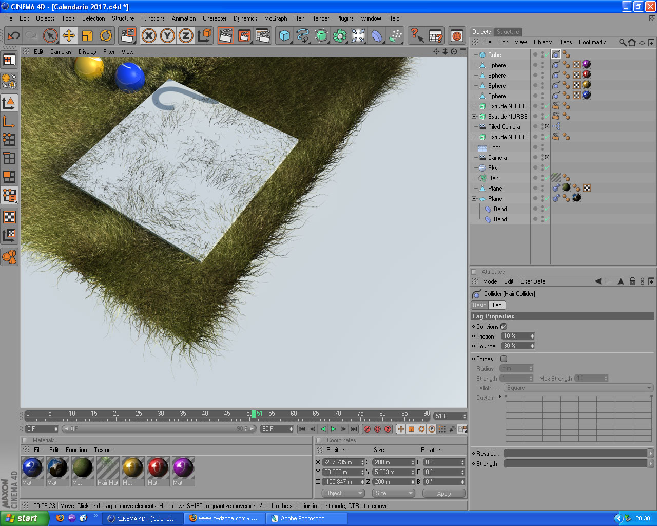

Salve a tutti, ho un problema con l'hair collider.
Se attribuisco il tag Hair collider per esempio ad un solido, l'erba comunque mi buca il solido.
Già ho visto il topic di matti, ho eseguito tutte le istruzioni lì riportate ma non è servito a niente.
Allora ho:
1. creato il solido
2. l'ho posizionato sopra al piano con l'erba
3. ho applicato il tag hair collider
4. ho spuntato "redraw" in Dynamic Interaction
5. ho abbassato il solido e l'erba sembra spostarsi, ma quando renderizzo, l'erba cmq mi spunta da sopra il solido.
Posto anche un'immagine
Spero qualcuno possa aiutarmi
Grazie in anticipo
Stefano

Allego anche un altra immagine.

Ciao Armeo,
non si vede l'immagine allegata. Comunque credo che il problema sia causato dal fatto che quando hai applicato il tag hair collider al solido, lo hai fatto quando era già sopra l'erba. Prova spostando il cubo in modo che non sia a contatto con l'erba, dopodiché gli applichi il tag e solo a questo punto lo posizioni sopra l'erba.

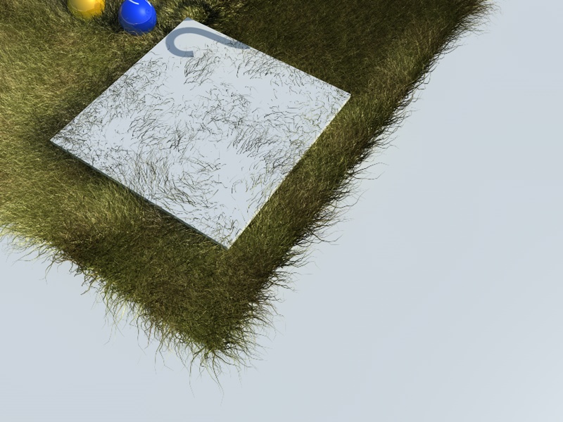

non si vede neanche la seconda immagine...

Ciao arkimed,
grazie per la risposta, ho provato a fare come hai detto tu, e ti allego il risultato, spero che questa volta riuscirai a vederlo.
Sembra come se solo alcuni fili d'erba fossero schiacciati, mentre altri no.
aiutatemi!!!!!!!
Ciao Stefano
Render
Render
Render
Render
Posts: 3978
Location: Torino
Re: Problema con hair Collider
Post by Arkimed »
Mah non dovrebbe succedere.
Ricordati che è fondamentale che il tag hair collider venga assegnato quando l'oggetto solido non è a contatto con i peli.
Attiva il redraw e quando vedi che i peli sono tutti fermi al loro posto, abbassi l'oggetto e lo posizioni sopra. Devi fare anche attenzione a non abbassare e poi rialzare l'oggetto altrimenti ti trascini dietro alcuni peli (naturalmente piccoli aggiustamenti li puoi fare).
Facci sapere.
