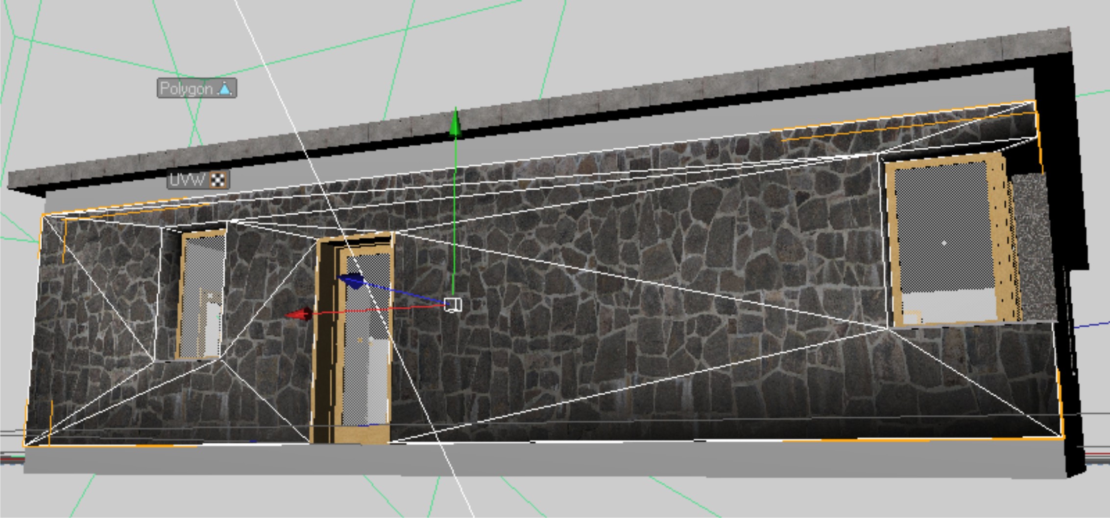

Salve,
sono nuovo di Cinema pur non essendo completamente a digiuno della materia.
Per un progetto realizzato con Archicad 12 ed esportato con il plug-in scaricato dal sito
ufficiale, ho assegnato alle pareti esterne dell'edificio una texture scaricata dal sito Arroway.
Il problema che mi si presenta nell'imagine ottenuta utilizzando i tre canali della texture (diffusione, specularità e displacement) è una strana deformazione della texture in corrispondenza di alcune zone dell'immagine, in alcuni trialngoli che compongono il poligono della facciata (come si vede dalle immagini allegate).
Ho notato che utilizzando il Tag Phong il risultato migliora un po ma il problema resta.
Dove sbaglio?
grazie in anticipo.

ciao, che tipo di displace stai usando ? quello normale o il sub-poligonale ?
Se usi il displacement normale, la superficie a cui lo applichi deve essere sufficientemente suddivisa x permettere una deformazione corretta secondo la mappa.
Se invece usi il SPD invece dovrebbe funzionare tutto...

Visualtricks wrote:ciao, che tipo di displace stai usando ? quello normale o il sub-poligonale ?
Sto usando l'SPD con i settaggi visibili nell'immagine sotto.

secondo me è un problema della mesh originale, con tutti quei triangoli così esasperati... io proverei a dargli 2 botte di modellazione point2point per raddrizzarla un po' così magari non devi arrivare a 7(sette!) livelli di SPD. a meno che non ci siano delle normali girate (ma mi sembra improbabile...)
ciaociao,
Ros

guardando la secondo immagine si nota chiaramente che ci sono due superficie sovrapposte.
probabilmente ha fatto casino archicad. Prova a selezionare quel poligono e cancellarlo, vedrai che sotto c'è altro.
io detriangolerei anche tutte le facce per fare i quadrangoli :D
