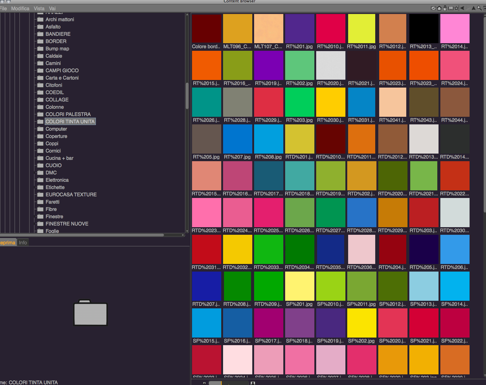

io penso che un rendering ben fatto,no si riuscirai mai a dare il colore ral o pantone che desideri,anche perchè è soggetto a variazioni di colore dovute alle fonti di che illuminano la stanza"in un punto può essere chiaro,in un altro viceversa".Una cosa che ti può aiutare è cercare il colore che ti serve su internet,portarlo in ps campionare il colore e vedere le sue caratteristiche cromatiche.Attenzione ogni video ha una sua visione dei colori,che comunque non corrisponderà mai alla mazzetta ral vista a occhio nudo.
Io faccio così:Cerco il ral su internet,poi con la mazzetta in mano adatto a occhio il colore in base al mio video.spero di essere stato di aiuto.ti allego un immagine di colori ral campionati da internet
Image nuovo sito web

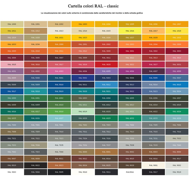

ti allego un'altra immagine leggi ciò che è scritto in alto
