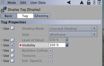

Ho un problema con la dissolvenza di un oggetto.
Ho attivato il tag Visibility, nel frame 0 imposto 0% e clicco sul pallino a sinistra premendo CTRL. Ripeto la stessa cosa sul frame 40, impostando 100% e qui succede il casino: mi modifica automaticamente anche il valore nel frame 0 :(

occhio a dove metti il kframe xche puoi metterlo sia al box di spunta "use visibility" che al valore in percentuale (questa seconda opzione è quella che ti interessa)
Immagine 2.jpg (26.53 KiB) Viewed 589 times

Grazie!!
E' proprio il caso di dire "annegata in un bicchiere d'acqua"! :lol:
