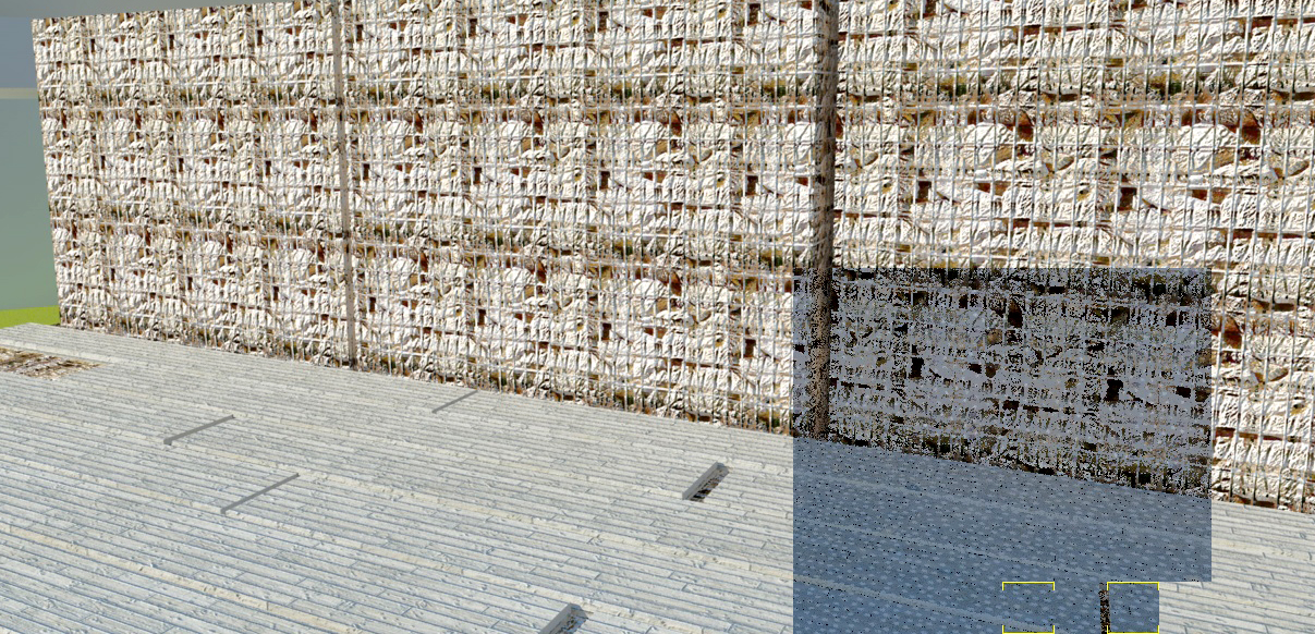

vi chiederei un consiglio...
avrei un progetto al cui interno ho posizionato una serie di gabbioni di pietre con rete metallica....
per rappresentarli nella renderizzazione....mi ero pensato 2 soluzioni:
1=li modello
2=texture..
sicuramente con la modellazione sarebbero strafighi..però sicuramente renderei il modello pesantissimo!!!
secondo voi con la texture potrei cavarmela?
grazie in anticipo per i sempre preziosissssimi consigli :)

io ho fatto una prova...perdonate la schifèzza di render....

Prova a seguire questo consiglio: in una scena vuota, usando spline e sweepnurbs, ti crei una rete, la texturizzi con materiali metallici, così da avere una specularità e un aspetto controllabili con le luci, e renderizzi una vista frontale attivando l'uscita alpha, ... in questo modo ti crei tu la tex con più controllo sul risultato, ... puoi decidere l'aspetto della rete e la forma delle celle.
Nell'immagine che hai postato all'inizio le celle sono esagonali, nell'ultima quadrate e ancora non molto credibili.
