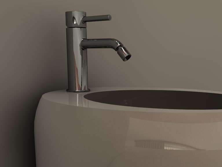

Ciao ragazzi,
ho un problema su alcuni file importati come obj
le supercici sono sfaccettate e vorrei renderle più omogenee.
esiste un plUgin che permette di fare questo?
Ho già provato a mettere il tag pong ma non si risolve nulla
AIUTOOOOOO!!!!!!!!!!

Puoi postare il file, perchè a me non sembra ci siano problemi di bassi poligoni.

.... quoto Ettore e aggiungo: prova anche con un tag Phong 8-)

prova a detriangolare il pezzo....e anche a dare il comando ottimizza se non fa danni...trovi tutto nel menu funzioni...
Per caso sull'oggetto hai il TAG delle normali? avvolte importando gli obj appare il tag di allineamento delle normali che spesso va buttato....

Grazie ragazzi,
penso di aver risolto, con i vostri consigli, e il risultato mi sembra accettabile.
Sempre efficenti!!!!
GRAZIE ANCORA.
Via llego il risultato del render vi piace???
