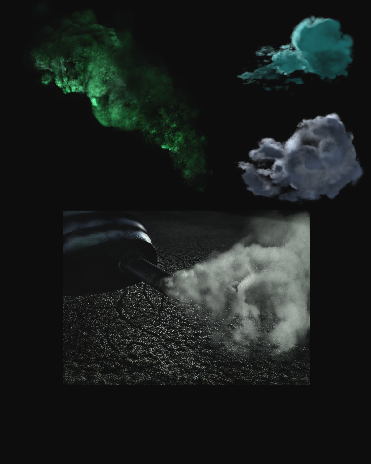

In questi giorni sto cercando di approfondire e spremere pyrocluster, ecco qualche risultato.
Se riesco a migliorare può darsi che i cieli li gestisca in Cinema..
Marco.

tommix
Posts: 345
Joined: Thu Jan 13, 2005 8:17 pm
Location: Fondi (LT)
Re: WIP "La fuga"
Post by tommix »
Lavoro eccelso :o
Mat a titolo informativo.. non so se già ne avevi parlato, ma com'è organizzato il vostro workflow?
Avete gli sketch ed ora state preparando le scene per poi animare tutto o portate in parallelo le varie attività (dove possibile)?
Aspetto ansioso aggiornamenti..
Tom
pigna
Posts: 722
Joined: Thu Jun 15, 2006 4:52 am
Re: WIP "La fuga"
Post by pigna »
Mi inchino al mago degl'effetti atmosferici!
anch'io in questo periodo stò valutando come usare pyrocluster e vray....ma in confronto ai tuoi i miei risultati sono imbarazzanti!
buon lavoro!!

matcsat
Posts: 1578
Location: brescia
Contact:
Re: WIP "La fuga"
Post by matcsat »
Intanto grazie ad entrambi ! :D
x tommix: sei la seconda persona che devo deludere, acc.! ... non sarà un'animazione, ma un fumetto classico a vignette.
Il processo lavorativo non è particolarmente organizzato, ... c'è il plot, i punti chiave, sicuramente ho bene chiaro in testa cosa voglio ottenere e a Max giro le richieste cercando di specificare il più possibile cosa serve, perché e con che stile di design.
Non ho disegnato uno storyboard perché non mi trovo bene a lavorarci, eventualmente faccio qualche disegno sulle singole vignette poco prima di lavorarci per essere sicuro della distribuzione delle forme nel quadro, ma nulla di più.
Ovviamente non sarebbe così se a lavorarci fosse un team che deve mettere mano alle vignette, quindi sapere dove vanno i vari elementi, ma nel mio caso Max è modellatore e sta poi a me tutta la messa in scena, quindi mi sono preso la libertà di mantenere un processo aperto.
x pigna: non essendo un'animazione ho molto più controllo su pyrocluster, infatti ho scoperto che si ottengono buoni risultati lavorando su singole particelle di dimensioni molto grandi, ... ad esempio la colonna di fumo sono solamente 4 particelle, ... emettitore standard, ... dimensioni 0 x 0, ... velocità 0, ... fine emissione 1, ... e così è come avere un "oggetto particella" da disporre a piacere.
Già che ci sono chiedo se non esiste questa possibilità senza dover adattare un emettitore, ... una bella singola particella !!! ???
Marco.
Ryoma
Posts: 755
Re: WIP "La fuga"
Post by Ryoma »
molto belli i fumi mat!
Pyro se SPREMUTO in modo esagerato può dare buoni risultati, ma si parla sempre di still...e sarebbe invece bello applicarlo all'animazione!
Ryo
mrmoose
Posts: 371
Joined: Fri Oct 29, 2004 9:46 am
Location: Legnago VR
Re: WIP "La fuga"
Post by mrmoose »
matcsat wrote: Già che ci sono chiedo se non esiste questa possibilità senza dover adattare un emettitore, ... una bella singola particella !!! ???
Mai provato il nodo PDraw di TP?
Ti permette di disegnare proprio come fosse un pennello le particelle in quantità e posizione che preferisci.
Qui un ottimo videotutorial (come tutti quelli di 3DKiwi!)
Manually drawing particles with PDraw
Occorre essere registrati per poter scaricare il file.
Ciao :D
matcsat
Posts: 1578
Location: brescia
Contact:
Re: WIP "La fuga"
Post by matcsat »
Ti ringrazio mrmoose per il link, conosco la possibilità, ma purtroppo non mi da quella libertà che sarebbe comoda con Pyrocluster.
Ti posto un esempo di come l'ho usato per una delle nuvole ... quattro emettitori settati come ho spiegato prima e disposti manualmente, ciascuno con il suo materiale settato specificatamente.
La scomodità è data dall'emettitore che, se spostato, necessità di essere nuovamente mandato in play per trovare la nuova posizione, ... sarebbe invece comodo avere una risposta immediata, per valutare le distanze tra le singole particelle in relazione alle dimensioni date in Pyro.
Marco.
P.s.
x Ryoma: non ho ancora affrontato Pyro in animazione, e ce ne vorrà prima, ma so bene che dovrò rinunciare a tutti quei trucchi che invece funzionano alla grande nelle still.
NUVOLE PyroCluster.rar

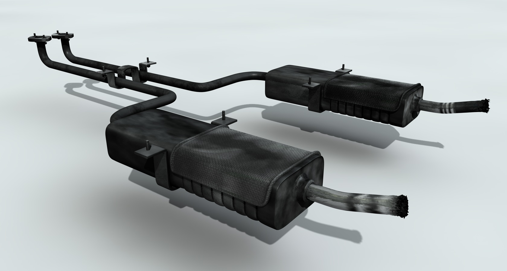

Maximum07
Posts: 288
Joined: Mon May 19, 2008 9:23 pm
Location: Prato
Re: WIP "La fuga"
Post by Maximum07 »
Ciao, sono stato un po assente ultimamente. Questo è il sistema di scarico dell'auto dei rapinatori. Ho modificato un po i materiali passati da Mat, spero non me ne vorrà :)
Massimo
