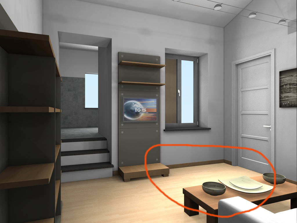

ho un problema che mi sta facendo impazzire e non riesco a venirne a capo
sto facendo un interno utilizzando il metodo dei globi di luce (non avendo AR)
ho inserito una luce che entra dalla finestra con ombre nette per dare l'effetto marcato sul pavimento della luce solare
e sin qui nessun problema
facendo prove di render ottengo un piacevole effetto di illuminazione interna
quando rendo visibili gli arredi mi si brucia una parte della scena, e facendo delle prove per esclusione scopro che è il gruppo del tavolino (ed alcune volte la finestra....)
non riesco a trovare una spiegazione logica
dove sta il problema ?
grazie
ciao, cioe' in pratica se metti il tavolino ti si brucia la scena? in teoria non c'e' logica perche' i globi alla fine sono fermi nella lo posizione, e inserendo l'arredamento no dovrebbe bruciarsi..
Verifica che nell'inserire gli alementi, non ci sia erroneamente qualche luce accesa...sicuro che dalla scena dove non c'e' l'arredamento a dove c'e', tu non abbia cambiato il materiale del pavimento?
ho provato e riprovato
ho duplicato il progetto
eliminato tutto quello che non rientrava nella vista in questione - luci arredi etc
ma il problema resta
nel momento in cui rendo visibile il gruppo tavolino e lancio il render, dopo un minuto circa mi compare un messaggio di errore MEMORIA INSUFFICIENTE
ma una volta che do l'ok il render parte e si completa in questo modo
è possibile che l'insufficienza di memoria mi crei questa bruciatura ?
la cosa bella
è che se renderizzo solo con l'oggetto incriminato
non mi da nessun problema
mi viene da pensare che il messaggio di errore MEMORIA INSUFFICIENTE sia la causa del problema
è possibile che questa insufficienza possa falsare e stravolgere la rappresentazione ?
io non trovo altra spiegazione
