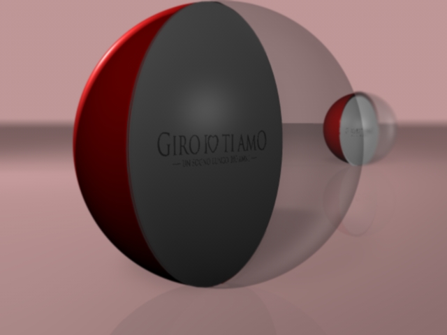

Ciao, sono fresco fresco di C4D, avrei bisogno di aiuto!!
Nella scena in allegato non capisco perchè la parte trasparente della biglia in primopiano, mi elimina l'effetto di profondità di campo (elementi + distanti fuorifuoco)...qualkuno sa dirmi dove sta il problema?????
La parte della biglia trasparente è un nuovo matriale grigio con trasparenza e un minimo di riflessione.
Grazie!!

e' una limitazione di cinema4D...ci sono dei plug avanzati come real-dof credo si chiami che effettuano il DOF fatto come si deve :)

...per la versione R11 nn riesco a trovarlo... ho trovato invece zblur2 http://www.biomekk.com/index.php?page=1&cat=107&itm=26
tra le specifiche riporta: * Alpha and Transparency calculated into the depth map supported.
Credo che possa servire allo scopo giusto???? 8-)
grazie ancora!

yes!! perfetto :)
