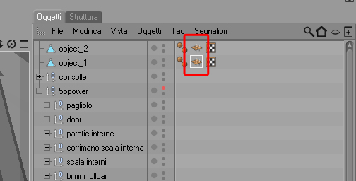

ciao, qualcuno sa spiegarmi la funzione del "tag base"?
importanto oggeti da rhino a cinema in formato obj mi inserisce queste tag che a prima vista sembra solo alterare il colore di alcuni poligoni. a che servono? con il formato 3ds non lo faceva. grazie

tag base? qual'e'? intendi il tag PHONG fatto a palline? oppure il TAG per allineare le normali? magari facci una foto dello schermo e pubblicala nel forum perche' non riusciamo a capire quale tag intendi...

penso sia il tag per allineare le normali...posto un'immagine.
a che serve?

in teoria dovrebbe essere il tag che viene importato tramite il formato obj, credo serva per mantenere l'allineamento delle normali dei poligoni che il softw di esportazione ha dato come proritario...se lo elimini avvolte aggiungi e peggiori i difetti, ma avvolte invece sistemi le normali poi manualmente...dipende se l'oggetto e' messo male come "shading" ovvero se vedi zone ombreggiate strane...
