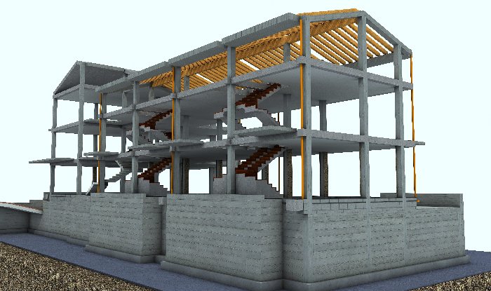

sto lavorando da parecchio tempo su questo progetto, (modellando con autocad :( ). la forma non è molto complessa, ma con cinema ho potuto verificare molti nodi che altrimenti non sarebbero potuti essere sviluppati.

se la struttura da quel che sembra è in cemento armato, dovresti rivedere il materiale
non mi convincono tanto gli spessori degli sbalzi e come sono posizionati
quei tubolari arancioni cosa sono? saranno i futuri pluviali o altro?

si, sono i pluviali che andranno inglobati con un rivestimento perciò non c'ho dato molta importanza. per quanto riguarda gli spessori dei solai sono come da progetto struturale.
poi i materiali sono stati assegnati giusto per vedere l'effetto generale. senza diventarci tanto matti.
però quello che trovo è che costruendo un "modellino" come questo, è come creare un plastico e poter rendersi conto delle varie problematiche di costruzione.
molti render li ho portati in cantiere per discuterne con l'impresario.
non dico che ovviamente possano sostituire i disegni di progetto, ma danno comunque un grosso aiuto.. :oops:
