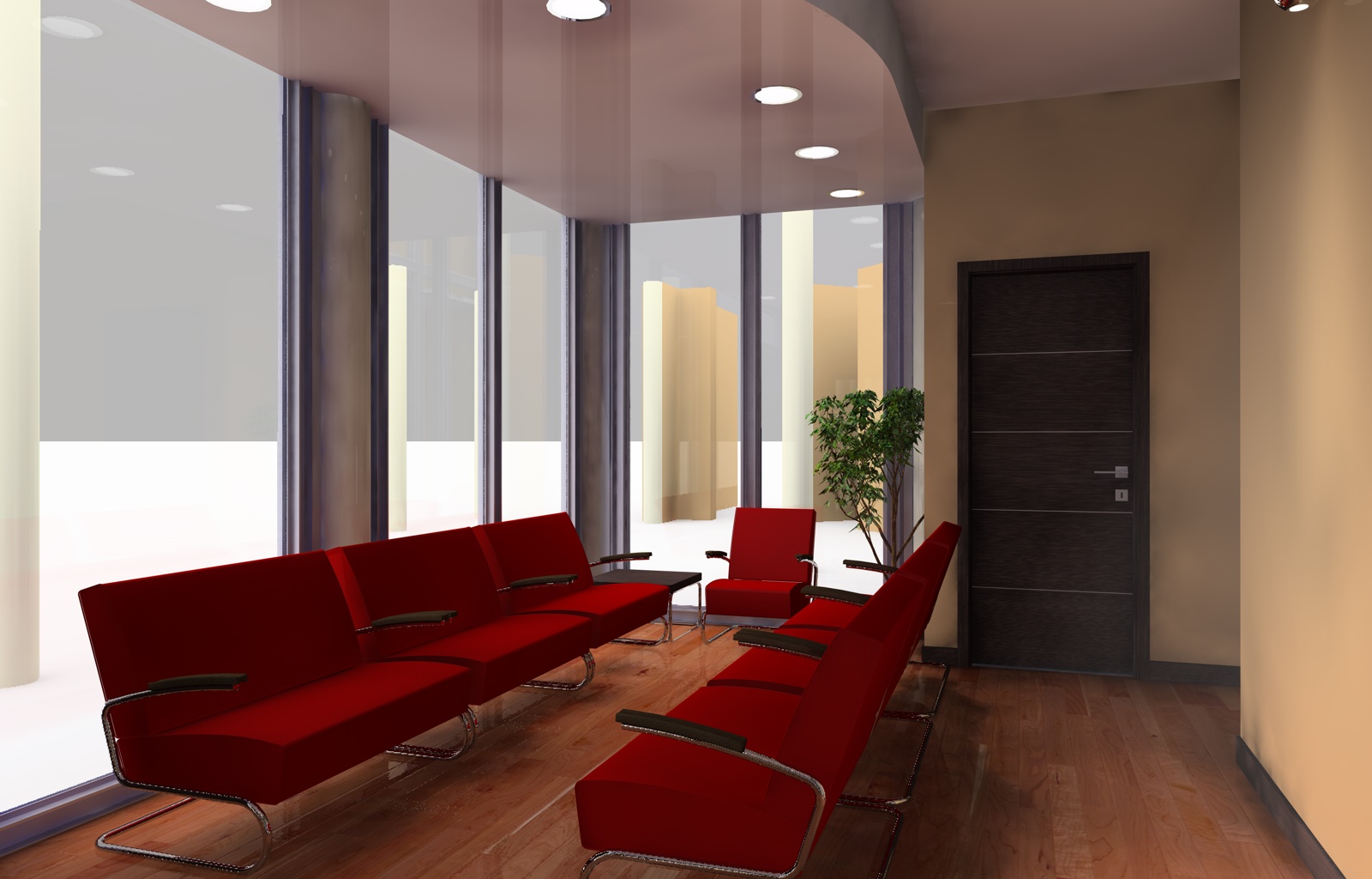

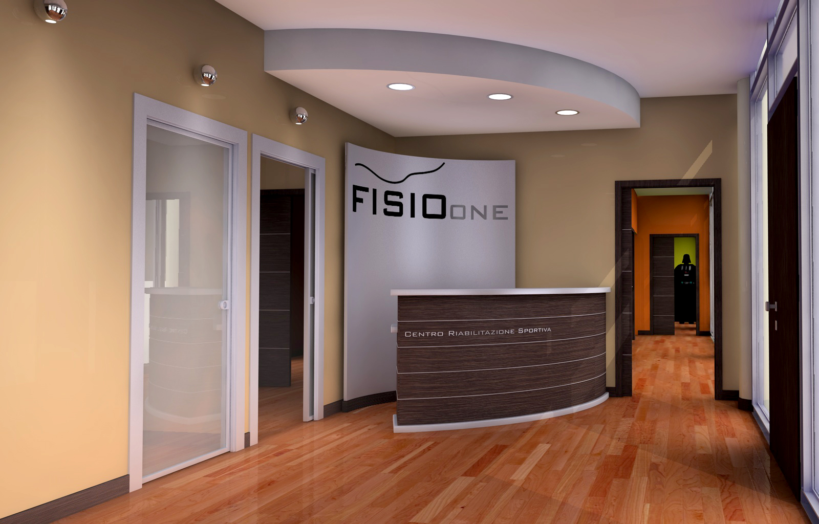

Ciao a tutti
qui c'è un lavoro che sto facendo e così ne approfitto per mettere un po' alla prova il nuovo i7 che ho comperato. A livello di illuminazione ho messo solo una luce area fuori inclinata verso il basso di 30° con ombre nette (densità 80%). Per i faretti "Pelota" ho usato delle luci spot al 10% con luce visibile ma di questi non sono molto soddisfatto...Per gli altri faretti solo l'interno con luminanza e niente luce.
Avete consigli da darmi? Anche perchè dovrò fare altre viste...
A forza di guardare lo stesso progetto dopo un po' non vedo più i difetti e tutto mi sembra troppo finto...
Grazie a tutti

Bello! mi piace molto :)
Io metterei una dispersione sia nel pavimento e sia nei materiali dei muri in cui hai attivato la riflessione, userei ombre area e vedo una ripetizione nella tex sul banco...per il resto mi sembra davvero un bel lavoro ;)

Ma Dart Fenner fa parte dell'arredamento? :o
Comunque direi che è un buon lavoro 8-)

Grazie a tutti per i commenti,
si, l'ho modellato in AutoCAD e poi trasferito in Cinema e renderizzato con AR (sto vercando di muovere i primi passi con VRay ma ho qualche difficoltà).
Cercavo una figura umana da inserire nella scena e quando m'è capitato sotto mano Dart Fenner non ci ho pensato due volte...
Devo rivedere un po' l'alluminio satinato in generale e proverò a mettere magari una o due piante e un po' di oggettini per cercare di rendere tutto un po' + realistico.
Ora provo a mettere un po' di dispersione...

caro arkimed non farti portare fuori strada è ovvio che siamo all'interno della morte nera in particolare nel nocciolo di propulsione atomica!
1)indizio: la presenza di darth vader
2)indizio: la consolle che mette in azione la "fisione" del nocciolo...
jeje aldilà dello scherzo davvero bel lavoro!! fors cercherei di mettere delle luci piu "dinamiche" tutto qui..anche se non capisco se è giorno e in tal caso cosa ci fanno le luci accese..beh deve essere tutta la potenza della fisione del nocciolo della morte nera!XD

Ragazzi, problema...
ho fatto quest'altro render ma fa veramente schifo.
Mi aiutate ad eliminare tutte quelle macchie e, se fosse possibile, a diminuire un po' i tempi di render?
