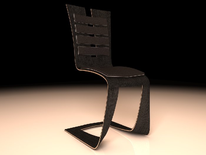

Piccolo intoppo... Come faccio a mappare la texture in modo che segua il profilo della sedia?
Grazie

Re: Render sedia design
Post by matcsat »
Io penso a due modi e mezzo.
1- setta selezione dello spessore e ne stendi l'UV dritta.
mezzo- setta selezione dello spessore, ... crei una tex che segua la curvatura.
2- in modellazione crei l'oggetto steso e gli dai la forma finale con deformatori o manualmente, questo ti consente la proiezione cubica, ma non è sempre possibile ed è un lavoro non proprio rapido e rilassante.
Marco.
Post by primier »
Sistemato!! 8-)
Posto una versione con colorazione scura!
Ciao grazie!!! :D
Post by pierluigi »
bellissima forma e bellissimo render. complimenti :D
