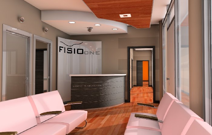

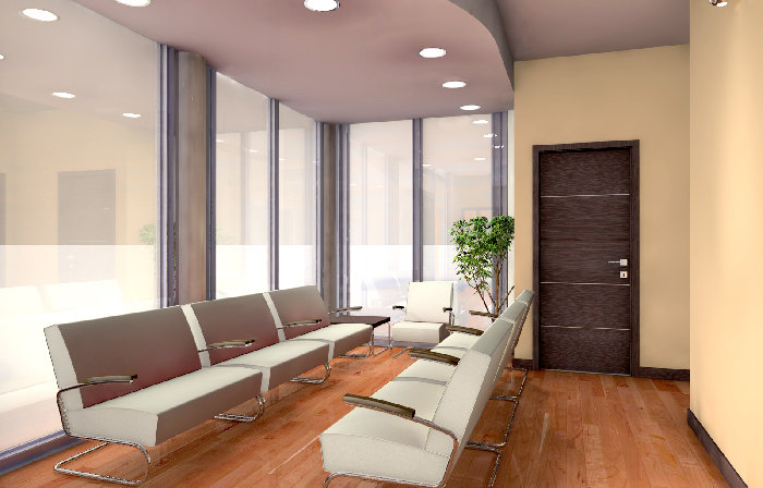

Dopo un bel po' di prove (sembra che io sia riuscito a far sparire le macchie...sono arrivato alla conclusione che era colpa del fatto che erano attivate Carica e Salva Automaticamente File Cache Irradianza nel menu IG...) posto queste due viste che ho fatto per valutare un'altro tipo di controsoffitto.
Graditissimi consigli e critiche...

Post by arcnello »
riferendomi alla prima immagine mi piace l'angolo bancone/elemento curvo dietro, ed il controsoffitto sopra
non sono decisamente d'accordo sull'altro controsoffitto, io li farei compenetrare uno dentro l'altro, il fatto che divergano con una curva sinceramente non mi piace, lo trovo poco plastico
non utilizzerei un mareriale tipo parquet (controsoffitto)
piuttosto un colore uniforme che stacchi completamente con l'altro bianco, riprendendo ad esempio il colore del bancone
mie idee progettuali, prendile con le pinze :D

Post by gigisantoro »
In effetti quella del secondo controsoffitto è una scelta ancora tutta da prendere e a tal proposito sto provando anche un'altra idea che un collega mi ha proposto...
Nella tua idea questo controsoffitto potrebbe essere in cartongesso sospeso color cioccolato per riprendere il bancone?
Ora provo...

Post by arcnello »
gigisantoro wrote: Nella tua idea questo controsoffitto potrebbe essere in cartongesso sospeso color cioccolato per riprendere il bancone?
Ora provo...
mi hai quasi letto nel pensiero
falli compenetrare dando loro diverse altezze
secondo me si crea un buon effetto plastico :D
