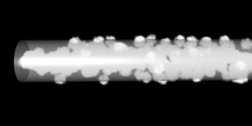

Ho un problema con un deflettore e l'uso di Pyrocluster.
Non riesco a capire perchè quando assegno il materiale pyrocluster alle particelle queste risultano essere più grandi di quello che sono realmente ed escono fuori dai bordi impostati con il deflettore.
Ho provato a smanettare con i valori di raggio, volume, densità di pyrocluster ma alcune particelle viaggiano fuori dal deflettore anche se allineate alle altre.
Qualcuno di voi sa come posso aggirare il problema?
Allego un'immagine che ben rappresenta il problema.

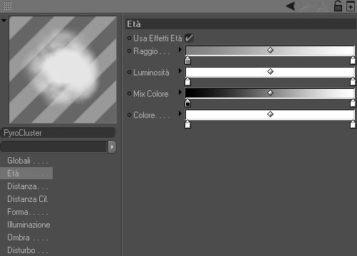

Le dimensioni delle particelle Pyrocluster variano nel tempo e questa variazione può essere gestita tramite il gradiente "raggio" nella pagina "età" del materiale Pyrocluster, ... di default partono leggermente più piccole e aumentano di raggio ... ti basta cancellare il primo key oppure metterlo in bianco.

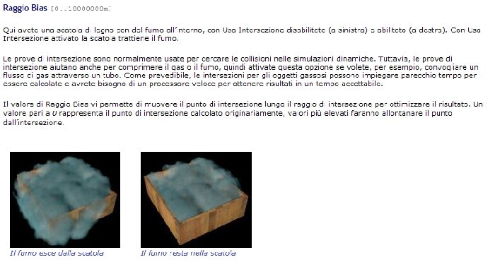

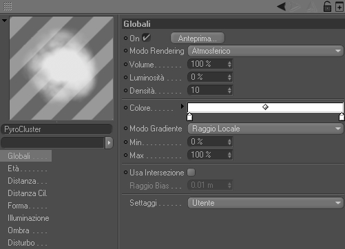

Per il resto c'è una spiegazione nell'help (scaricabile gratuitamente dal sito Maxon) ... "raggio bias" si trova nel menù "globali" del materiale Pyrocluster.

Grazie mille per la dritta, era il ray bias disabilitato che dava quel problema.

La voce età l'avevo proprio disabilitata invece di mettere solo un colore al posto del gradiente.
