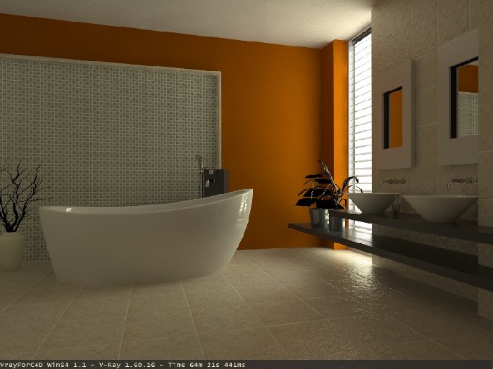

verificando se l'errore è di GI o di modello. Passa le primary bounce da IM a BF mettendo 32 come subdivisione. Vedi il risultato. Se l'errore è scomparso devi settare meglio il distance threshold della IM altrimenti sistemare il modello 3D.
Ciauz.

Rieccomi.
Ho seguito il consiglio di Anto3D, ma il problema non l'ho risolto.
Allego come anticipato la scena, settata come da mia ultima prova (non ricordo bene a dir la verità, ma credo sia quella in cui avevo aggiunto tutte le vostre indicazioni).
La scena è priva di texture, manca quindi anche l'immagine hdri con cui ho illuminato.
Non è cmq quell'immagine che determina il problema in quanto nell'immagine ottenuta con illuminazione senza hdri l'errore c'è cmq; caso mai dovesse servire posso postarla in un secondo momento.
Grazie per il supporto, buona serata a tutti.
Pedrag :arrow:

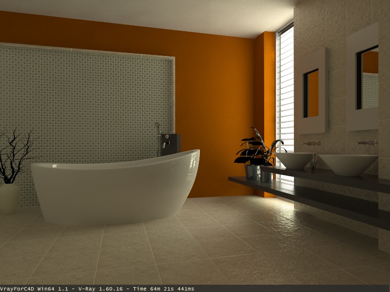

hai un piano (il pavimento) circa 3 cm piu alto del lato inferiore della stanza.. che compenetra tutto vaso, vasca ecc.... e la vasca non è allineata al pavimento
a parte tutto questo il problema lo hai perche usi il brute force, se usi irradiance map il render non presenta macchie...

Post by flowbox »
eccola renderizzata senza macchie :)
a bassa risoluzione e bassi parametri... che il pc de 15-18 che ho a casa non ce la fa.........
