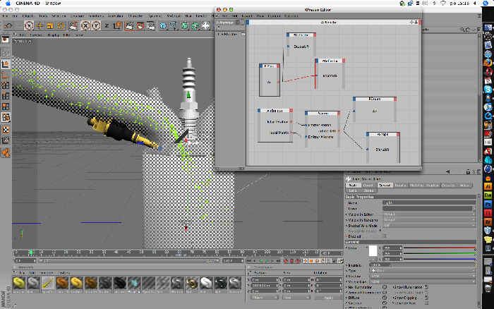

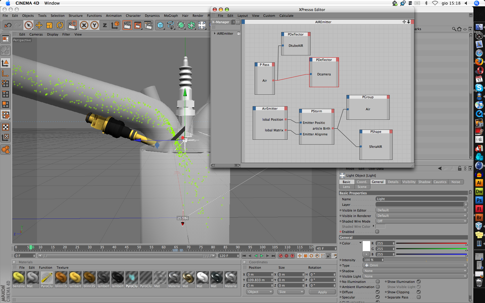

Ho creato un tubo e un cilindro che fungono da deflettori per un flusso di particelle.
Le particelle partono dal tubo e arrivano dentro il cilindro.
Io vorrei che ad un certo momento le particelle che si trovano dentro il cilindro spariscano, come posso fare?
Allego il grafico di Xpresso.

Puoi usare il nodo PDie (TPStandard/PDie) o al limite usare il tag display sull'oggetto Particle Geometry, attivando e animando il parametro Visibility.

Purtroppo so veramente poco di xpresso, ma posso suggerirti di impostare il frame di vita delle particelle nei parametri di PStorm.

PDie potrebbe fare al caso mio ma a cosa lo linko?
